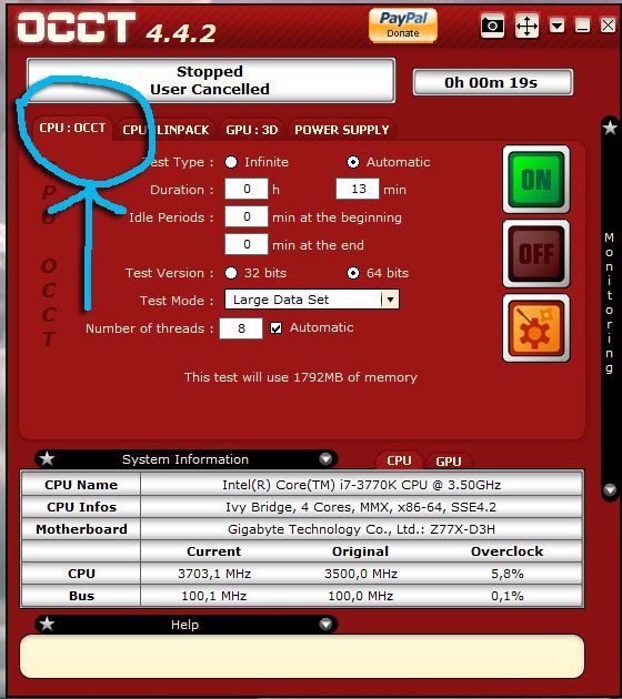

@DanielGTR acho que você pode deixar assim. Você não está fazendo over, então o Vcore não é tão importante. Mas você teria que fazer um teste de estresse, preferencialmente com o OCCT, para ver se o H55 está legal. Porque se ficar muito quente, você tem que começar a conferir a montagem do H55 para ver se está tudo legal.
Pode usar o setup que eu uso abaixo:
Compartilhar este post
Link para o post
@DanielGTR Está escrito ali "Duration: 13 min"
Link para o post
Nem tinha reparado.
O meu estava configurado pra 1 hora e eu ja sai clicando...
Mas enfim, tirei uma SS com 15 min, pra ver como está.
Link para o post
@DanielGTR mas precisa tirar com o AMD Overdrive aberto, porque as temperaturas vão (teoricamente) sair erradas no OCCT. Podia tirar um print quando bater em 12;50. Assim a gente vê a temperatura com a CPU a 100%.
