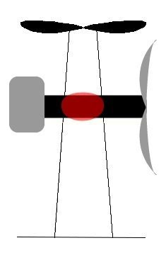

Desculpem a falta de informações, meu aerogerador será criado a partir de um alternador automotivo, ele será fixado em um ponto qualquer de um poste de cerca de 10 metros, cuja superfície possui 4 lâmpadas, portanto terá que ser fixado a cerca de 7 metros para que as hélices não colidam com as lâmpadas. O poste tem formato cônico, como segue na imagem.
Toda ideia é bem vinda. Desde já agradeço, abraços!
PS* a parte em vermelho é onde necessitará o giro.
Bem, você vai fazer um ANEL, de feito de barra quadrada de ferro, de 1/2 polegada de lado.Esse anel, deve ter o DIÂMETRO INTERNO, POUCOS milímetros maior, que o diâmetro EXTERNO do poste, na altura do mesmo, em que o aerogerador vai ficar.Esse anel, será soldado no poste, pontos de solda, na parte INFERIOR do anel, se o poste é de AÇO.Se o poste é de CONCRETO, o que é mais provável, Durepoxi generosamente aplicado,envolvendo o anel, pela parte INFERIOR do mesmo, serve par fixar.A parte superior desse anel, servirá de PISTA, onde uma braçadeira de aço, com um diâmetro interno um pouco maior que o do poste,presa no aerogerador, vai deslizar, girando para qualquer lado, de acordo com a direção do vento.Deve colocar GRAXA, entre esse anel e a braçadeira.PS- Se encontrar um pedaço de cerca de 20 cm de comprimento,de TUBO de aço, num ferro velho,de PAREDE GROSSA, com um diâmetro pouco maior que o do poste, ele servirá para fabricar esse anel que falei e também para fabricar a braçadeira basta SERRAR dois anéis do mesmo.Boa sorte.
