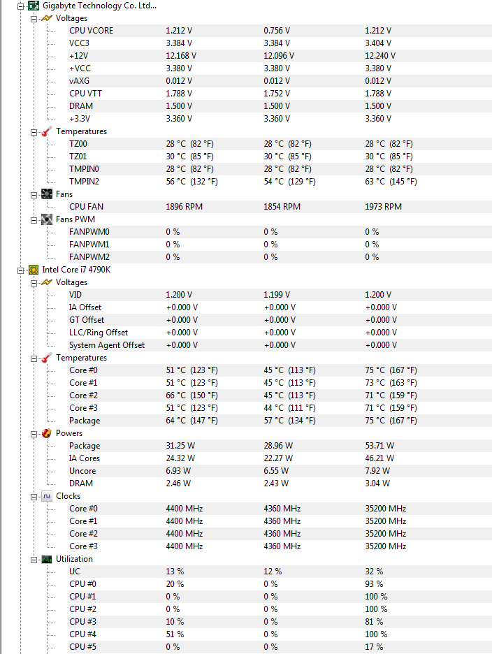

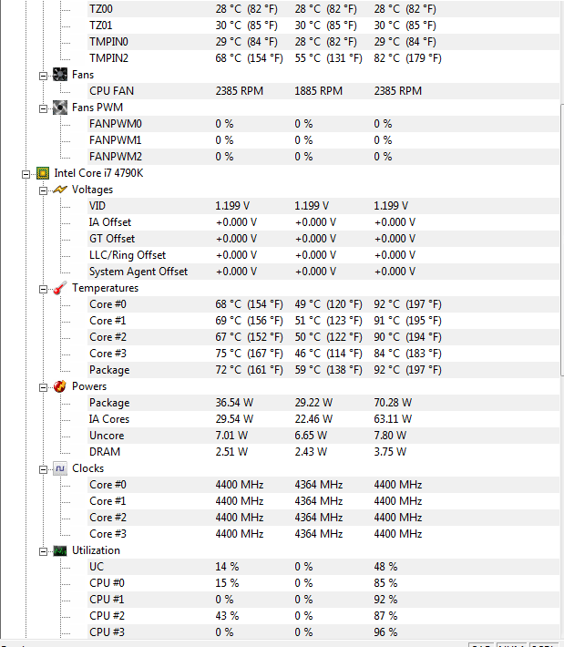

Olá,Testei as memoria, esta tudo certo, testei tudo, cheguei em uma duvida.
Ou é a placa-mãe ou é o processador, O processador esta esta esquentando muito eu acho, testei em jogo em menos de 2 min com o cs no ultra deu tela, essa imagem mostra a temperatura do processador sem estar em jogo
adicionado 2 minutos depois
O cooler box ainda é o original, eu n troquei, troquei só a pasta termicá, meu cooler box esta instalado corretamente, e os coolers do gabinete estão no maximo !
ar condicionado ligado!!!!!!!!!!!!
COLUNA DO MEIO MINIMO>ULTIMA COLUNA MAXIMO

Test em jogo@Thomas Nanini@Ebsturbius

Ok, a máxima da sua CPU está altinha sim. O tcase dela é 74.04°C, portanto você tem que tentar manter os cores em 79.04ºC ou menos. Você pode tentar baixar a tensão e pegar um cooler melhor depois, ainda mais agora com o verão batendo na porta. Não sei muito sobre overclock, o pessoal deve te orientar melhor.
