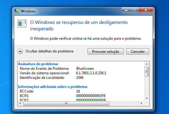

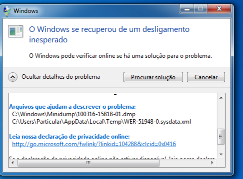

Ola eu estou com um problema no meu pc, as vezes q eu vou jogar um jogo pesado como GTA V, alguams vezes meu pc reinicia, a tela fica preta(da um bip, nao sei do que no pc, nao consigo ver porque a tela esta preta), e tambem as vezes os fan da placa de video, depois que o pc reinicia, eles comecam a rodar freneticamente fazendo um abrulho muito grande, rodando bastante mesmo sem ter nada, nao sei o que fazer, agradeco a ajuda.
Tambes as vezes o PC desliga do nada, e na hora de ligar, todas as luzem acendem e tal, o pc parece ate q ta ligado, mas os coolers nao giram, eu tiro da tomada coloco dnv, e apertou o power do pc e os coolers nao giram, pra ligar eu tenho q torcer pra voltar a girar os coolers.
PS:Tire umas fotos do problema q aparece quando reinicia o pc.
