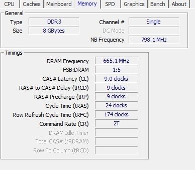

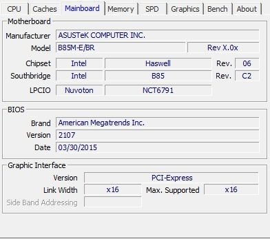

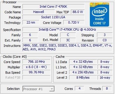

Pessoal boa tarde, recentemente eu comprei um processador (Intel Core I7 4790k), já tinha uma boa placa de vídeo (GTX 970) e mesmo assim os jogos perdem e muito o FPS, não sei se pode ser algum conflito ou uma má configuração na bios, até porque também troquei a minha placa-mãe por causa do soquete. Por exemplo, o The Witcher 3 roda todo no ultra e fica a 60 FPS, já o GTA V não passa de 14 FPS mesmo botando no mínimo, o BF4 fica na média de 30 FPS no médio... Eu estava pensando que poderia ser uma má configuração na BIOS ou uma memória RAM porca, vou colocar o print da minha configuração de hardware.

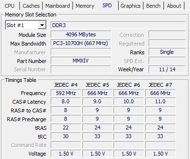

1- CPUz não é o melhor programa para nos informar (recomendo AIDA64).
2- No caso do BF verifique se o VSync está ativo.
3- No caso do GTA V talvez possa ser algum tipo de má configuração ou algo do gênero.
4- Em relação a Memória RAM, percebi que está trabalhando em Single Channel (você deve ter um pente de 8GB), porém a marca teria de ser muito "vagabunda" para mentir sobre as especificações do componente
@Focus942 Creio que a memória RAM é vagabunda também... mas será esse o problema? Antes o pc dava o problema de fechar o jogo ou reiniciar o pc durante o jogo, mas troquei o driver de som na placa-mãe de HD para AC97 e parou, por isso acho que deve ser também algum problema na configuração da BIOS. No caso do BF, que diferença faz esse VSync?

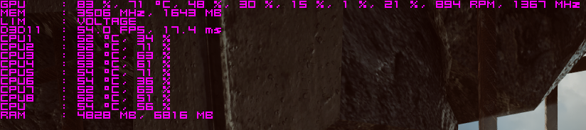

Baixe o programa MSI Afterburner e monitore o desempenho do seu jogo enquanto ele está rodando e mande um vídeo ou prints para nós.
@Focus942 Vou fazer isso, assim que eu terminar eu coloco o print
adicionado 46 minutos depois
@Focus942  Está ai o Print
Embora o FPS apareça com 54, ele continua com lag como se estivesse rodando a 25 com tudo no ultra...
