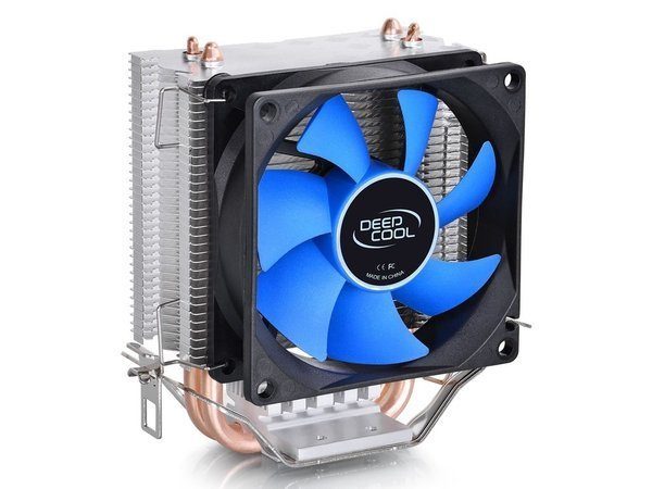

Eu peguei este na época (imagem abaixo) e o uso até hoje,as temperaturas variam ao dia entre 34/47°C (moro em região nordestina litorânea) e 32/40°C à noite,é simples mas decente,preço mui acessível e serve desde 775 a 1150.
Deep Cool Ice Edge Mini FS V2.0
