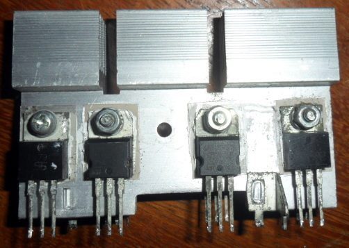

Dissipador do secundário, com 1 regulador de tensão e 6 retificadores:
Os testes deram resultados esquisitos:
 A  B  C  D
 E  F  G
A
TS7912 ‒ na verdade, isso é um regulator de tensão negativa!
 647
  1068
     617
B
STPS2045CT
 195         12,72
     194     12,68
C
STPS2045CT
 202         14,72
     202     14,63
D
SBR20100CT
 146          4,29
     146      4,29
E
SBR20100CT
 131          2,96
     124      2,25
F
STPS2045CT
 188         11,44
     188     11,45
G
STPS2045CT
 189         11,56
     189     11,57
Usei multímetro digital. É o que tenho, dos baratinhos.
O regulador de tensão (negativa) eu preferi não testar em escala ôhmica elevada. Quanto aos retificadores, os valores pequenos apareceram na escala de diodo, e essas tensões maiores apareceram na escala 20 K.
Os resultados dos 2045 estão variados. Entre os 20100, também.
1) Outros componentes estragaram eles?
2) Ou provavelmente eles estragaram outros componentes?
3) Terá sido apenas aquecimento?
4) Ou será apenas pasta de arrefecimento velha? (na dúvida, vou trocá-la)
Vejam que o componente E está bem anormal...
Editado por alexandre.mbm

Não vejo nada de errado com esses componentes, testando com o multímetro na escala do diodo "um lado passa, outro não passa".
Sobre as "resistências" terem valores diferentes não importa, pois são dois diodos independentes, apenas estão no mesmo invólucro.
Seria interessante medir com o multímetro na escala Mais alta de resistência "o lado que o diodo não passa", assim você pode verificar se estão com fugas.

34 minutos atrás, Mestre88 disse:
Na escala de 2000 K:
B
STPS2045CT
 78
     77
C
STPS2045CT
 108
     106
D
SBR20100CT
  9
      9
E
SBR20100CT
  6
      4
F
STPS2045CT
 66
     66
G
STPS2045CT
 65
     65
Compartilhar este post
Link para o post
Tudo normal!
adicionado 2 minutos depois
Apenas limpe as pastas térmicas velhas, coloque novas (tire a poeira também) e recoloque esses componentes no lugar.
