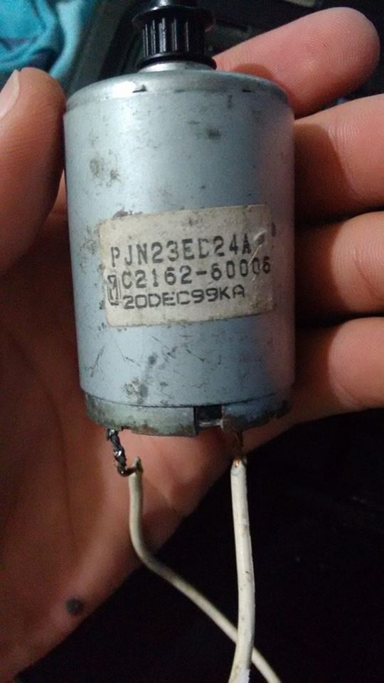

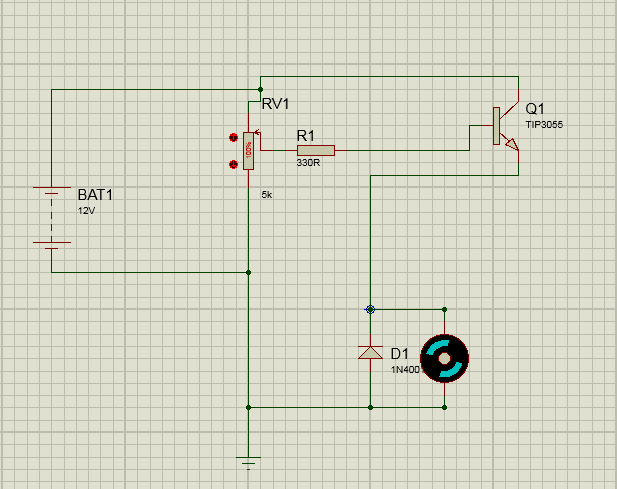

Preciso controlara a velocidade de um Motor DC 24v  ( Modelo  c2162 60006)
Estou usando uma fonte de 12V. E um Potenciometro de 5k
Pelo o que eu pesquisei, a corrente máxima no motor é de até 0,15A.
Tenho dúvida se o transistor vai aguentar a corrente do sistema?.
Vou usar o motor com carga, cerca de 2kilos, e uma rpm baixa, será que ele tem torque pra isso ?
Segue os esquemas:

11 horas atrás, Franklin Rosa disse:
problemas com corrente
Este motor me parece que consome mais de 150mA. Sua montagem pode até funcionar mas prefira uma configuração darlington pois o transistor pode não ter muito ganho.
Eu também iria de pwm
