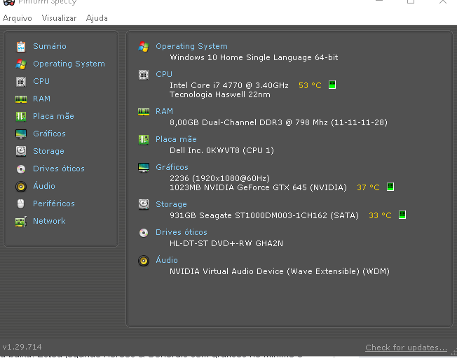

Aí as configurações do PC.

Eu tirei a poeira do meu computador e deixei ele aberto para ver se funciona,e ainda continua a mesma temperatura nos jogos,mesmo com os gráficos no mínimo e a resolução no mínimo, a temperatura fica de 90 a 97 graus.E quanto a rotação da fan,eu uso o MSI Afterburner pra configurar a velocidade dela para cada temperatura.
