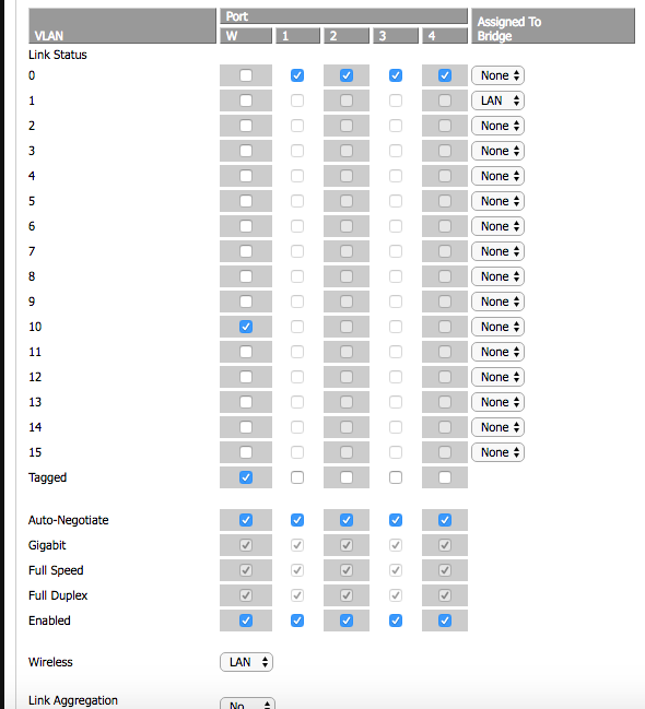

  Consegui dois roteadores da Linksys, um E900 e outro E1000, para tentar fazer o Vivo Fibra 200 funcionar sem o roteador horrível da Vivo. Bom, instalei dd-wrt nos dois e agora tenho tentado fazer o VLAN 10 funcionar. Aqui vão as configurações que fiz ate agora:
  1. Setup->VLANs: Marquei W da VLAN 2 para o VLAN 10 marquei a opcao Tagged

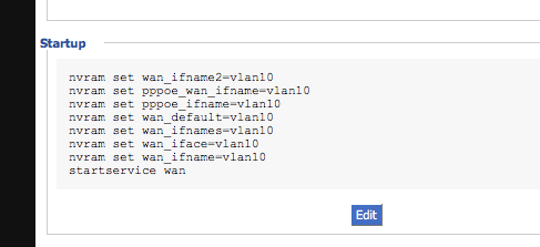

  3. Coloquei um start up script para que o WAN Port Assignment nao altera qual desligar/ligar o router.

Aqui estão os screenshots das configurações atuais.
Aonde esta o erro?
