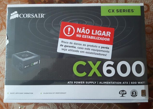

@Felipe Belfort Jr. você precisa parar de usar estabilizador. Eles são prejudiciais às fontes e computadores. Compre um bom filtro de linha. Se a fonte for genérica, precisa trocar a fonte. Ela tem conector de 6 pinos para a VGA?
Veja a foto abaixo:

@Contiusa  Então...ela não tem o plug de 6 pinos, porém, eu comprei um adaptador Y (2 conexões I.D.E para 1 plug de 6 pinos)...vou deixar de usar o estabilizador e ligar direto na tomada...mas de ontem pra hoje, pesquisando a respeito da placa e dos drivers consegui configurar direitinho e vi que o desempenho melhorou, agora rodando em 1080p com texturas, sombras e efeitos no máximo, v-sync desligado, filtro de textura em 2x e ansiotrópico ligado, os jogos citados no post estão rodando bem livres na faixa dos 100fps pra cima.

@Contiusa na internet a diferença de preço é razoável entre a CX430w e a CX500w, aqui na minha cidade a CX430w sai uns 290 temers enquanto que a CX600w sai a 314 termers, pela diferença de preço eu pagava de 600, ia sobrar muita coisa eu sei, mas preço por preço a de 600 sai mais em conta...na internet vou dar uma pesquisada melhor....
