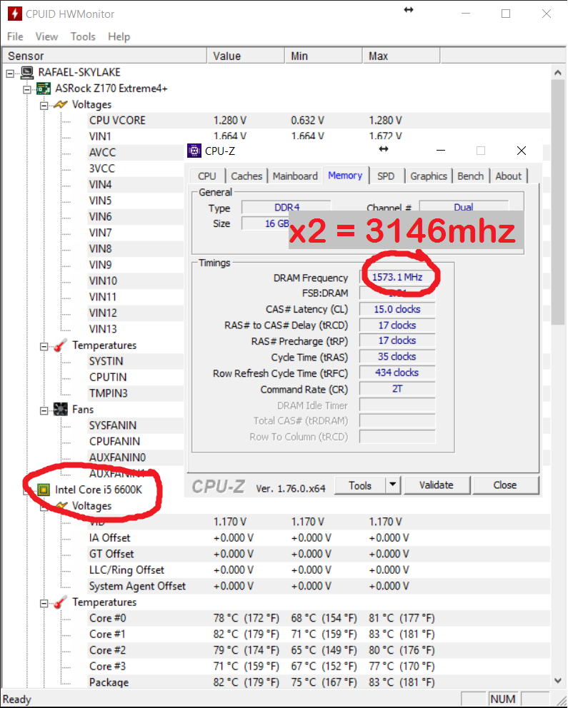

Tá bom campeão, então me explica: como é que o meu 6600k (que é exatamente o modelo da qual estamos falando) tá rodando a 3146mhz? Que mágica é essa?

3 minutos atrás, Sr. Coxinha disse:
Que faz o controle da frequência da memória RAM é a placa-mãe. Então o processador suporta até o máximo que a placa-mãe aguenta.
Não exatamente, há também um limite que depende do IMC do processador. Mesmo que tenha uma placa-mãe de infinitos mil R$ preparada para LN2 e pentes de RAM miraculosos capazes de 5ghz, o IMC de um dado chip em particular pode dizer "eu só aguento 3800mhz". Ou 3600. Ou quem sabe 4200... vai da sorte, é que nem overclock de processador: não dá para saber até tentar.
Mas enfim, o fato é que o processador em si pode ser um fator limitante, mesmo que a mobo e RAM aguentem frequências maiores. Não que a gente precise se preocupar, o pente e a mobo é que vão ser os fatores limitantes para a maior parte das pessoas... mas é bom saber que a limitação do processador existe.

1 minuto atrás, le007 disse:
@Imakuni Ali está mostrando a frequência na qual a sua memória consegue operar, o que não significa que é a mesma frequência em que ela e o processador estejam "conversando". Sua placa suporta essa frequência, mas o processador e a memória conversarão no máximo à 2133mhz.
Guia errada. A que mostra o quanto a memória consegue rodar (segundo o profile XMP) é a guia SPD. A guia "memory" mostra uma leitura em tempo real da frequência em que a RAM está rodando.
