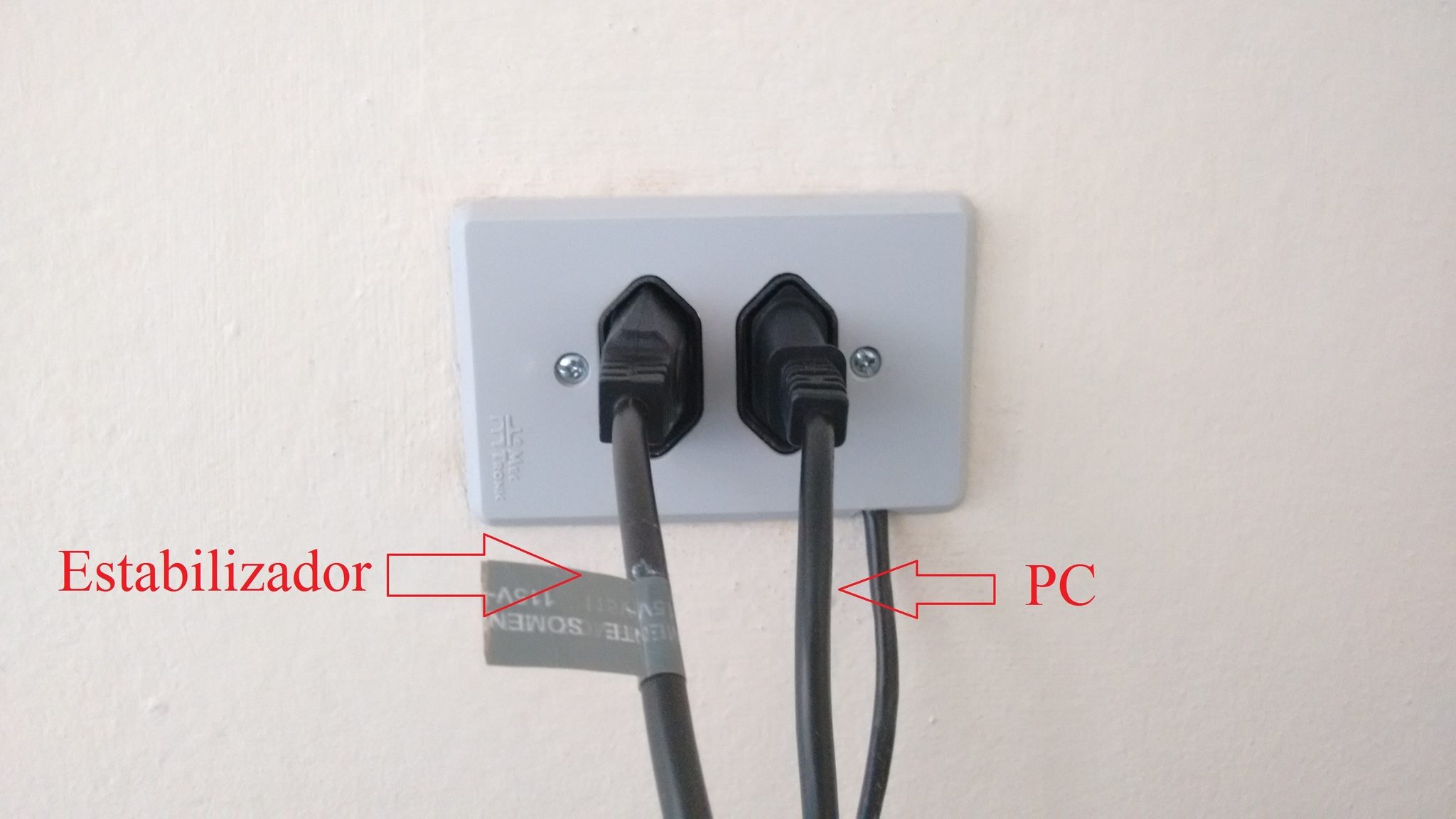

Estou tendo alguns problemas em relação ao funcionamento do meu PC. É tipo assim, quando estou usando ele em horário que o pessoal aqui de casa toma banho, em alguns momentos repentinos ele congela de tudo, imagem, comandos dos periféricos, etc. A energia parece oscilar bastante por causa do chuveiro, percebo isso porque uso uma tomada com 2 saídas, uma vai só o PC e a outra vai um estabilizador que liga o monitor e adaptadores da rede. e nesses momentos ele "teca" bastante. Só acontece desse jeito quando liga-se o chuveiro, em casos menores os periféricos param de funcionar por um instante por causa de um acendimento automático de fogão...
O que vocês acham que pode estar acontecendo? O uso do estabilizador pode estar afetando mesmo que o PC não esteja ligado nele?
Informações adicionais:
*Aqui não tem aterramento;
*Estou usando um configuração que consome pouco(H61 + i3 + 8GB RAM + GTX 960 + HD 1TB);
*Print da tomada abaixo.

Qual é sua fonte???
Estabilizador????  Para quê???  Já experimentou usar sem ele??? (acerte a questão de tensões ai antes de ligar quando tirar o estabilizador).
Você tem a faca e o queijo ai para testar alternativas. Use a cabeça... E depois nos diga como foi..

Monitor e outras coisas também são para serem ligados diretamente na tomada, em todo caso, coloque uma extensão. Isso aí é estabilizador interferindo no monitor, daí você não vê mais nada funcionar...
Pode até ser, mas o que me intriga é o fato de congelar os comandos também....
Vou testar com uma extensão usando um "T" para o monitor, posto resultados quando der

Fonte Corsair CX 600;
Como foi dito acima testarei usando uma extensão e um "T" para o monitor, pois ela é padrão 2 pinos.
Refente ao acerto de tensões, é  necessário faze-lo ? Não entendo muito de eletricidade, caso for mesmo necessário poderia me explicar de uma forma resumida fazendo favor?

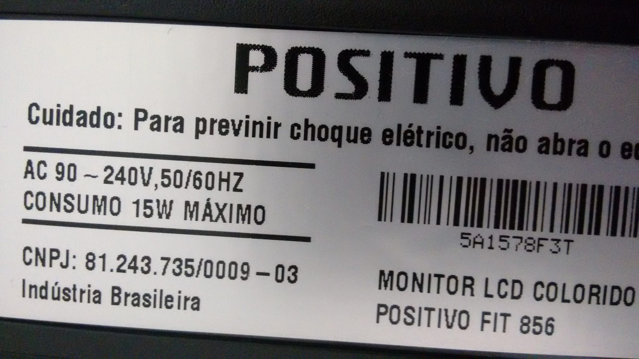

Minha fonte não chave seletora, ela seta automaticamente  a tensão de entrada, logo é considerada bivolt, correto?
Já meu monitor não tenho certeza, mas deve ser também, porque informa que a AC dele vai de 90 a 240V

8 horas atrás, Foxp2 disse:
Não, definitivamente não.. Bivolt, o nome já diz, é quando o dispositivo opera ou em 110 ou em 220 Volts somente..
Isso que tens ai, que opera de 90 a 264 Volts (100-240 +-10%) é o chamado Full Range, ou seja, opera em qualquer tensão nessa faixa, 90, 100, 112, 135,157,178,193, 201, 217, 232,248,258, 264 Volts.
É muito diferente um do outro... O povo em geral, embora quase tudo na sua casa seja desse tipo, ainda não se deu conta. Tanto assim que continuam a colocar estabilizadores para evitar que a tensão varie coisa de 10 a 20 Volts quando na verdade os equipamentos não estão nem ai operando numa boa em qq tensão dentro da faixa de 90 a 264 Volts... Igual você faz ai, de modo totalmente desnecessário, com seu monitor...
