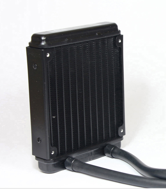

Water cooler nessa faixa de preço o melhor preço x beneficio é o Corsair H55.
Para instalação dele é preciso um gabinete com suporte a ventoinha de 120 mm.

@Camporez não compre o H55. Ele é bem simples e vem com ventoinha de 3 pinos. Vai rodar no talo o tempo todo e fazer barulho. Melhor então seria um Maelstrom 120T.
O seu gabinete só aceita CPU coolers de até 158mm, o que elimina as melhores opções de air cooler. Pode comprar um Gammaxx S40 ou um Frio Silent 12, mas não será a mesma coisa que um air cooler mais forte. Mas talvez dê para chegar aos 4.5Ghz, Só não é garantido.

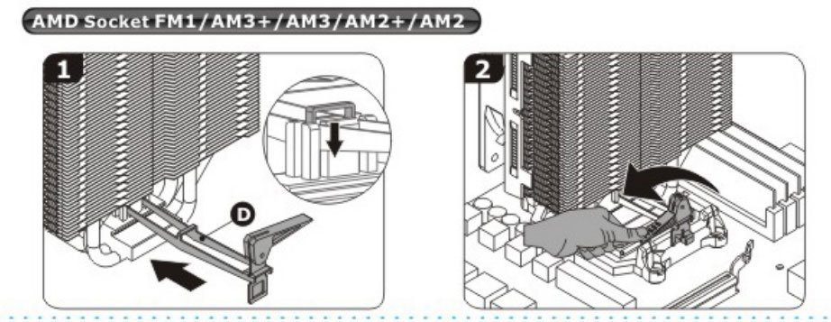

Escute os outros. Não é recomendado, não. Ele só monta para cima. O gabinete dele sequer tem abertura em cima. Pela foto do manual dá para ver que ele fica atravessado nas memórias (para cima).

@PedraX uma foto do manual do T4 para você entender:
