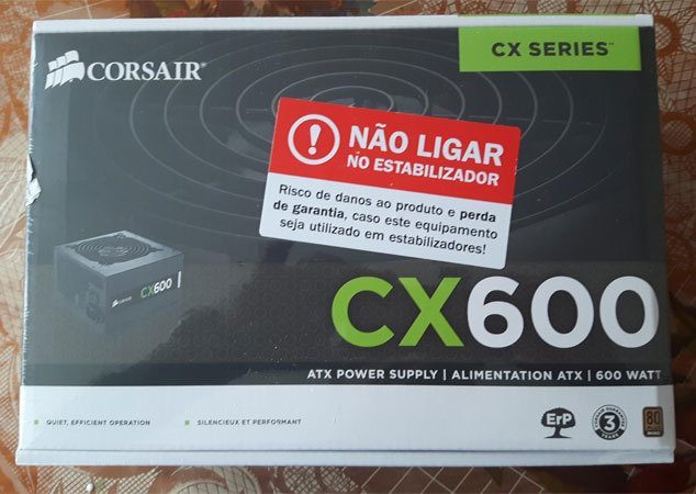

Independentemente de aquecimento: Pare de usar o estabilizador! Compre um filtro de linha Clamper e ponto final.
Reforço isso, faça isso agora mesmo, mas não precisa ser Clamper se você não tiver dinheiro

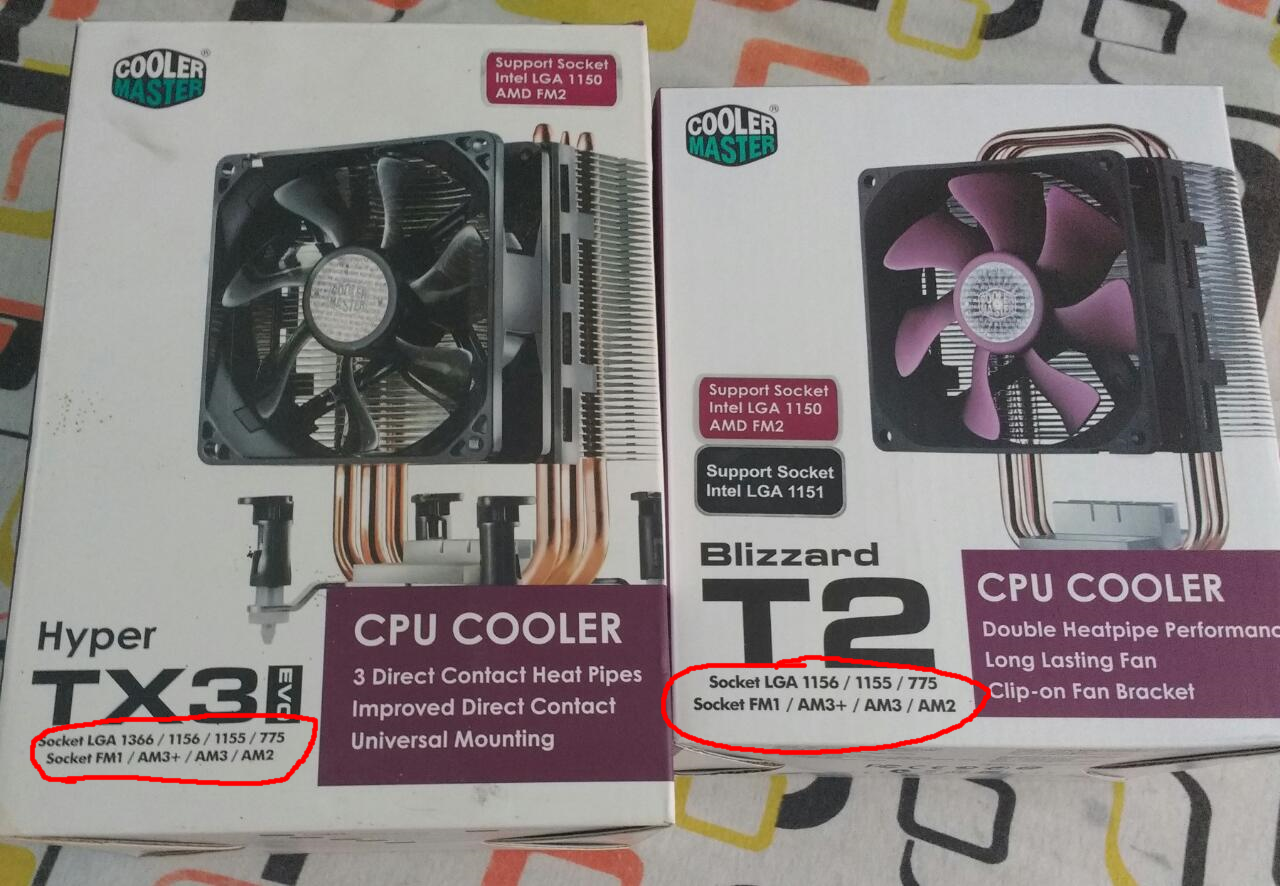

HyperX tx3 não tem socket 1155, meu gabinete é ES-1647 da semp toshiba... não faço ideia do tamanho dele... se alguém achar o tamanho dele por favor me passa, porque sou horrível pra medir essas coisas... como eu já disse acabei de comprar a placa e a fonte o problema do super aquecimento deve ter sido a fonte cx 430 da corsair, tem mt cabo e os cabos são bem grandes em comparação ao gabinete, tentei arrumar o que deu com os cabos pra não tocar em nenhum componente e deixar aberto a parte que joga o ar quente da cpu... não tenho condição de comprar nada caro agora... se tiverem alguma solução custo beneficio, só que bem mais beneficio e menos custo kkkkk agradeço...

2 horas atrás, matheusxgame disse:
Bom... Veja com seus próprios olhos a foto que acabei de tirar WhatsApp Image 2016-10-22 at 13.23.04.png

e ninguém me respondeu se o estabilizador pode provocar o aquecimento da fonte ou da cpu oO ? porque aqui onde eu moro tem muitos raios e tenho medo de queimar por isso utilizo estabilizador...
Não só aquecimento como pode queimar sua fonte inteira levando embora outros componentes.
Estabilizador não protege contra raios, isso é um mito. O que protege são filtro de linhas.
Tire esse estabilizador agora antes que estrague sua fonte e corra atrás de um filtro de linha com proteção, procure clamper que é marca boa (na internet), mas também tem outras por ai
Use o PC na tomada por enquanto, se começar a chover com raios, não faz mal tirar ele da tomada e ir ler um livro

Enfim, resumindo: Tire o estabilizador agora, ligue na tomada enquanto você compra um filtro de linha contra raios

Então, eu vi agora que o estabilizador esquenta tudo dentro do pc, tirei ele, liguei direto na tomada, se eu colocar uma fan na traseira do gabinete pra tirar o ar quente, pode ser que diminua e ajude sem precisar trocar de gabinete ??? o gerenciamento de cabo não tá muitooooo ruim, é que o gabinete é meio pequeno, mas coloquei as presilhas que veio com a fonte pra amarar os cabos sem apertar muito...
