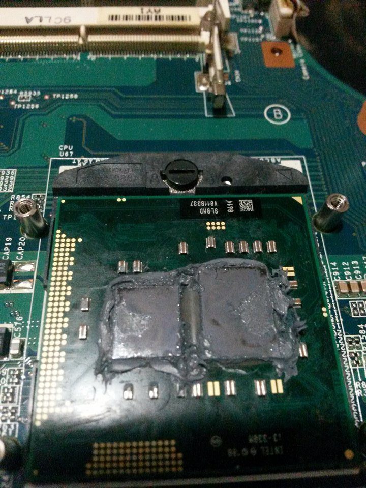

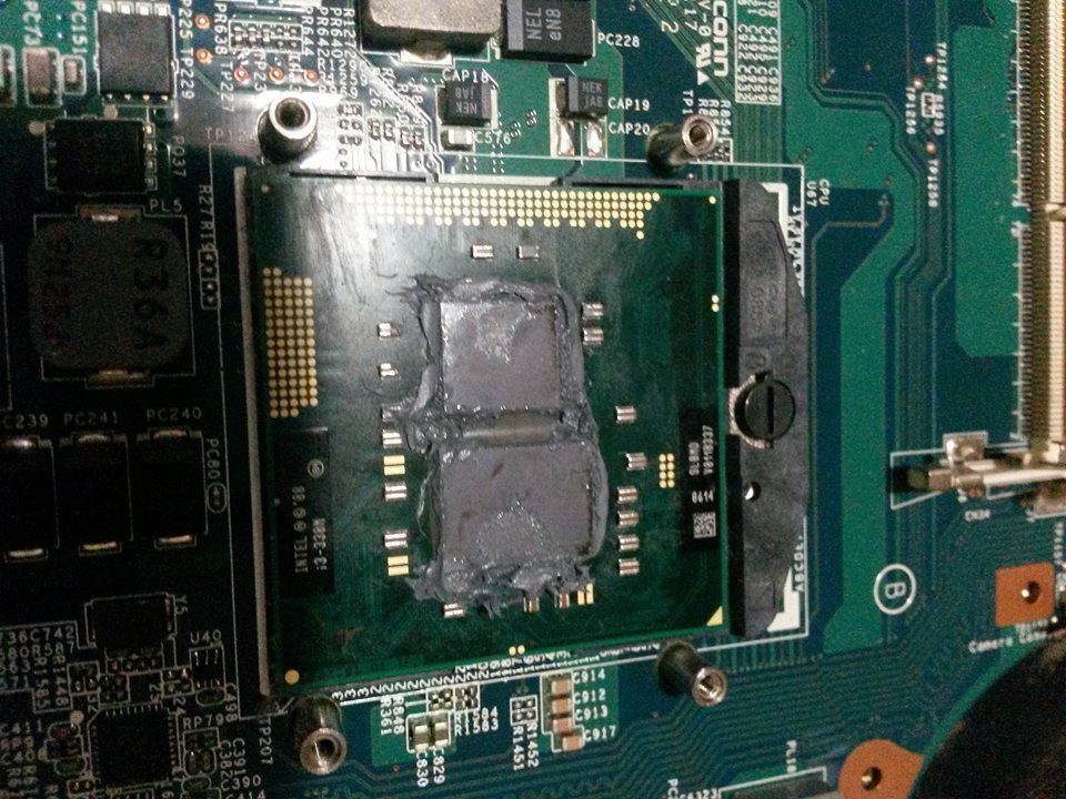

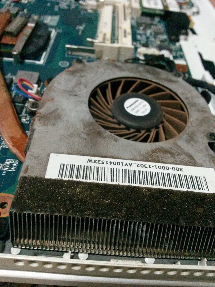

Olá pessoal, estou com um notebook e estou tendo problemas ele. Ele está aquecendo demais, procurei pela internet que poderia ser programas/vírus em segundo plano, sendo assim eu formatei ele, porém o problema persiste. Sem absolutamente nada instalado, nem drivers, ele continua esquentando, do jeito que ele liga eu deixo ele lá parado, e aos poucos a temperatura vai subindo até chegar em 75° ~ 80° C, sem usa-lo ele não chega a desligar, mas fazendo coisa mínima como usar a internet ele aumenta mais rápido a temperatura a ponto de desligar. Experimentei usar sem a bateira e o problema continuou. Então decidi abri-lo para ver como estava a pasta térmica e as saídas de ar, ao ver eu não entendi muito bem pois tenho um conhecimento básico, mas acredito que a pasta não esteja bem aplicada, e gostaria que vocês me ajudassem a tirar essa dúvida, pois pensei em trocar a pasta térmica (teria que comprar ainda) mas pensei em pedir ajuda primeiro. Segue as imagens que tirei da pasta e das saídas de ar:

cara vai numa loja de informatica e compra uma pasta termica boa e tira essa dai com colher de sorvete e coloca a outra no lugar mas nao muito nem pouco ...
depois limpa esse cooler que ***** ta mais pueira do que meu notebook
normal de notebook sem fazer nada navegar na net etc é 50 60 ate 70 se duvidar , jogando é 80ºC 86ºC Notebook Nao tem Espaço de refrigeração e é projetado para suportar altas temperaturas

Pasta térmica não faz com que a temperatura diminua, a pasta é apenas para aumentar a aderência entre o dissipador e o processador, não era necessário retirar, porém como retirou agora é necessário aplicar uma camada novamente.
Faça uma limpeza geral nele e encaixe novamente o processador. Às vezes era o processador que não estava bem encaixado e estava elevando a temperatura.

Fiquei na dúvida pois a parte de cobre que fica no processador estava "limpa", do jeito que está aí na foto, estava em contato direto no cobre. Digo isso pois pensei que estaria sujo a parte de cobre, pasta espalhada e etc.

@Marcelinho2697 o mais frequente é sujeira mesmo, limita o fluxo de ar impedindo a refrigeração.
Outros que ocorrem é defeito no ventilador ou em alguns casos os heatpipes perdem eficiência, não se consegue transferir o calor para as aletas e fica aquecido apenas o bloco. Para estes casos tem que substituir o cooler.
