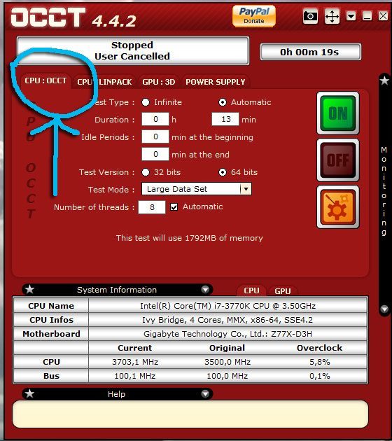

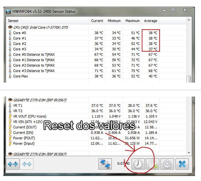

Rode um Prime ou OCCT por uns 13-15min e anote a média em tempo real do HWiNFO64 (foto abaixo). Fica na aba sensores. Mas é melhor dar o reset no primeiro minuto, para começar a tirar a média com a CPU em carga. O ícone do relógio, na parte de baixo da janela, reseta as leituras.
Mas você precisa anotar a média um minuto antes de terminar o teste e acompanhar para ver se algum valor muda, pois a média não é fixa como a máxima. A hora que o teste parar ela vai começar a diminuir e você vai perder os valores. Então tem que anotar os valores um pouco antes e ver se muda alguma coisa até chegar no fim.
Aí você soma os quatro valores e divide por quatro que você terá o desempenho do cooler com uma margem de erro de 0,4ºC (muito preciso). Aí você instala o novo cooler, water cooler, e repete o mesmo teste. Você vai saber com exatidão o ganho que você teve.
Mas você precisa de um termômetro para anotar a temperatura ambiente e, se possível, fazer os dois testes, com o Hyper T4 e com o cooler / water cooler novo, com o gabinete na mesma posição na mesa / ou não chão, da mesma forma e com condições semelhantes (sem televisores ligados ao lado, Sterilair, caixas da NET (esquentam para burro) lâmpadas, ventiladores de teto, chão, e esse tipo de coisa. Desabilitar o antivírus e o Wimdows Update durante o teste também. Pode até anotar as condições que cada cooler foi testado para repetir o mesmo processo. Só desconsidere a troca do fan exaustor de trás por um possível water cooler porque eles trabalham da mesma forma - tirando o ar do gabinete. Janela aberta também influencia o fluxo de ar, um pouco, então é bom lebrar se foi feito com a janela aberta ou fechada e repetir o mesmo processo com o cooler / water cooler novo.
Os termômetros de relógio de cabeceira são bem legais. O meu ainda tem valores quebrados - tipo 25,6ºC.
Abaixo é o setup que eu uso no OCCT.
