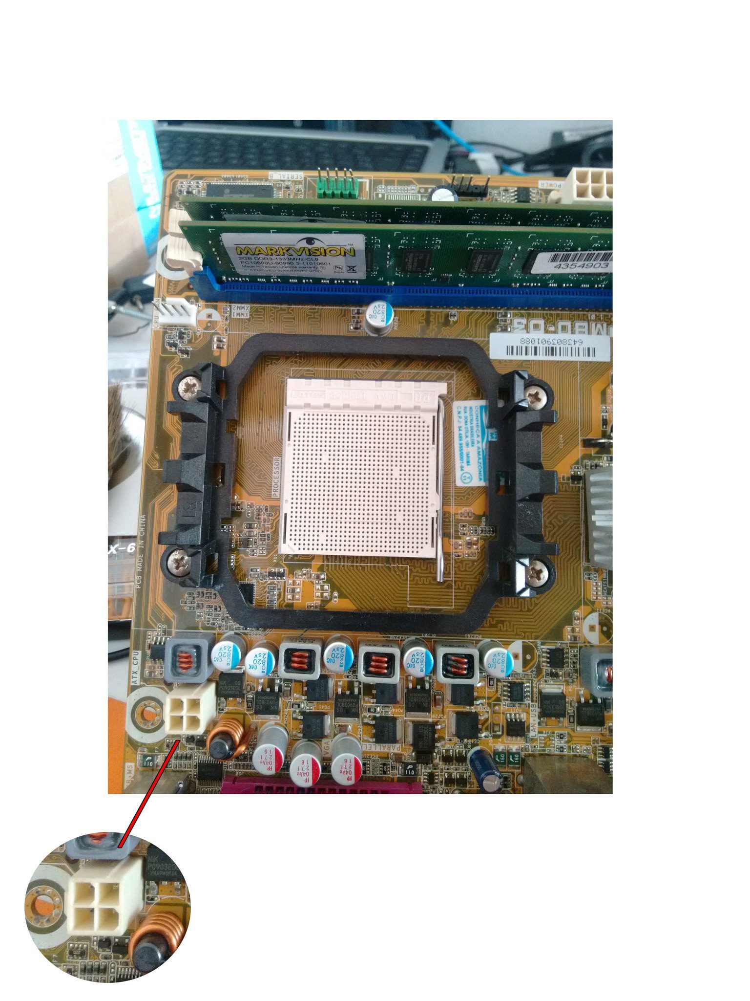

@rodolfo56 recebi suas fotos.
Eu vou descansar um pouquinho e te mando as instruções.
adicionado 44 minutos depois
Use seu multimetro na escala de continuidade, ou resistencia na escala mais baixa.
COLOQUE A PONTA DE PROVA POSITIVA DO MULTÍMETRO EM QUALQUER TERRA DA PLACA, E A OUTRA PONTA NEGATIVA, VOCÊ CONECTA NOS 4 PINOS DESTE CONECTOR PCI.
Em seguida, me informe o resultado.

45 minutos atrás, Classificados Mineiro disse:
@rodolfo56
sem ligar a placa e sem processador.
Anote os valores.
Reconecte o processador e repita as medições e anote os valores.
Em seguida me informe os valores que anotou.

@rodolfo56
Quero fazer só uma consideração importante.
Estou limitando em no máximo 3 solicitações de medições em placa. Portanto, atente-se ao máximo que é solicitado, para não passarmos pelo defeito, e assim evitar que sua dúvida fique sem resposta. Quanto a isso, tudo bem pra você. Concorda?
O motivo disso é que as pessoas não acompanham as perguntas e respondem com respostas que não tem nada a ver.
Bom, eu te pedi pra colocar a ponta de prova vermelha do multímetro em qualquer ponto negativo da placa-mãe. A outra ponta, a de cor preta, você iria colocar em cada pino deste PCI, com o processador fora.
Em seguida, iria fazer o mesmo procedimento, mas com o processador no lugar.
ENTÃO, de acordo com suas medições, não existe nenhum curto na linha de entrada que alimenta o processador.

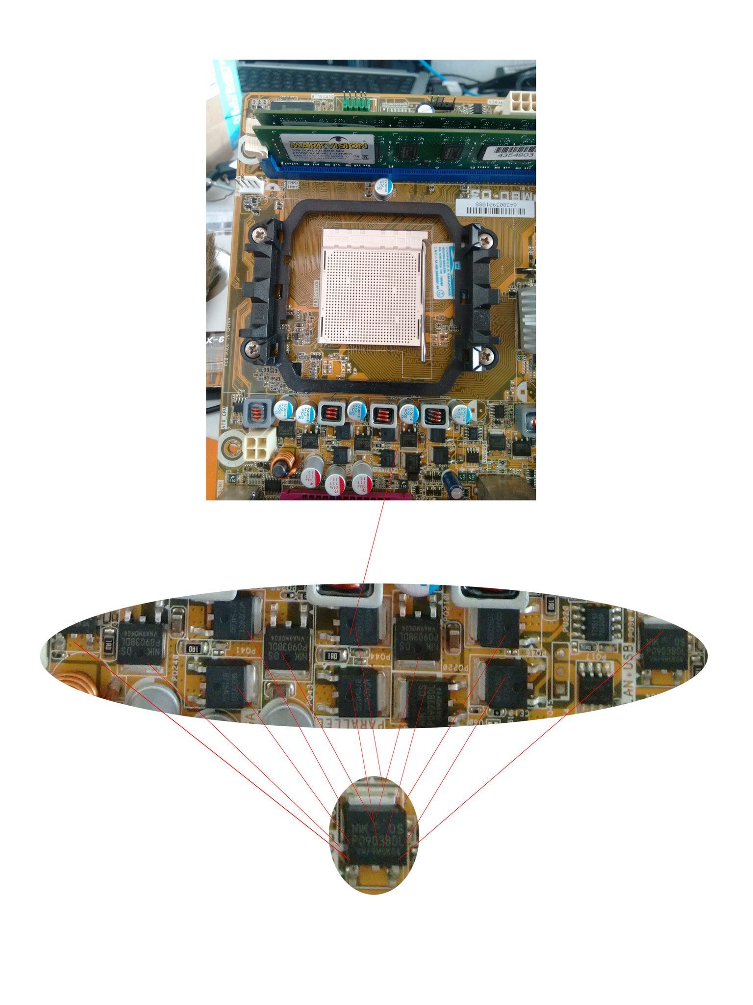

Vamos para a segunda remessa de medições.
Agora é a vez de vermos se existe tensão chegando ao processador.
Preciso que meça as tensões dos componentes marcados nas fotos.
Esses componentes são Mosfets.

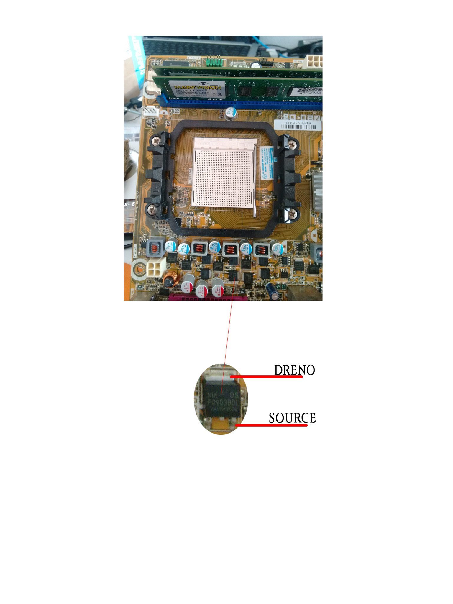

adicionado 7 minutos depois
@rodolfo56
Coloque a ponta de prova positiva no Dreno e Source de todos os MOSFET, conforme indicado na foto, e anote os valores.
Então cada mosfet deverá ter duas medidas.
São 12 Mosfets, então 24 leituras.
Informe elas para mim.

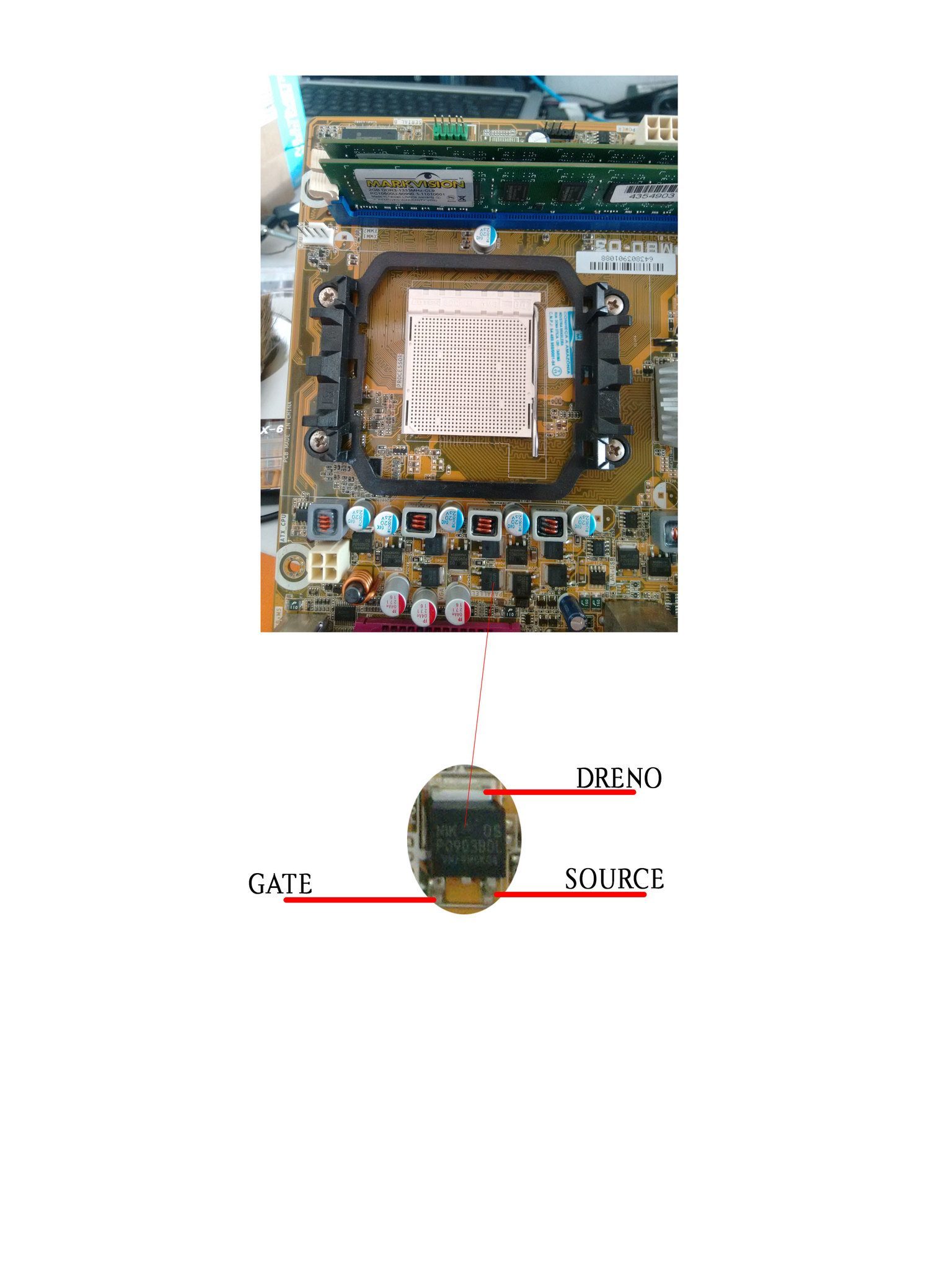

adicionado 12 minutos depois
@rodolfo56
Retifico o que eu disse:
Preciso das tensões de GATE e DRENO somente.
No post anterior, eu havia pedido Dreno e Source.
O restante continua tudo igual.
