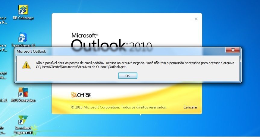

Não é possivel abrir as pastas de email padrão. outlook 2010

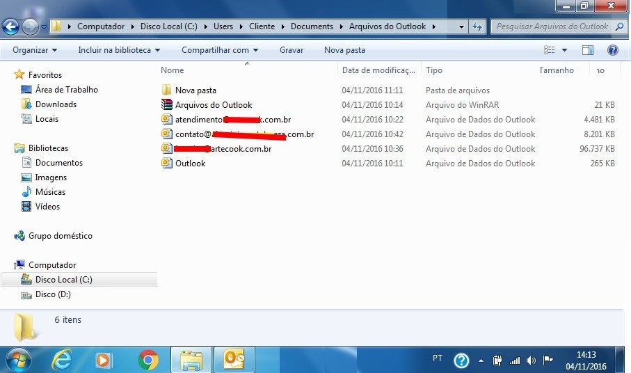

Desculpa ai é que eu conhecimento do Outlook é fraco, o que eu sei é que la no disco c meus documentos tem uma pasta pst, mas faz muito tempo ou nunca foi feito Back Up por que eu abri meus documentos e vi ela la e eu preciso de conhecimento seguro pra não perder nada
Antes de formatar outros computadores, fiz essa importação ou Back Up de email e contatos e depois restaurei, ´e é disso que preciso abrir fazer o back up e depois de formatado instalar o office atualizar
@TELEFONIA FIXA você consegue ter acesso a esse arquivo normalmente através do windows explorer? Consegue copiar ou mover a base de dados para outro lugar?
Clique com o botão direito em cima do arquivo, clique propriedades depois em segurança. Depois clique em Editar, Adicionar.
Na caixa que abre, digite TODOS e clique em ok, depois na janela de baixo, selecione CONTROLE TOTAL para os usuários da parte de cima. E veja se volta a funcionar.
Você também pode tentar adicionar um novo perfil. No painel de Controle procure pelo itens chamado EMAIL OU MAIL (depende da versão do windows). Clique em Mostrar Perfis, Depois clique em Adicionar, digite o nome para o novo perfil, e na parte logo abaixo selecione Escolher o Perfil a Ser usado. Feito isso o outlook vai abrir com um novo perfil, todo zerado. E tente importar novamente.
Outra coisa, se quiser "limpar" o outlook, no menu executar digite: OUTLOOK.EXE /RESETNAVPANE
Boa Sorte!
