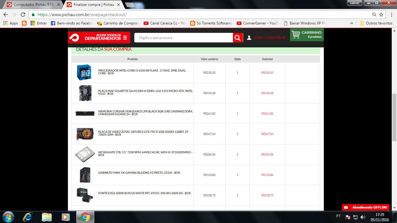

e ai gente então to querendo comprar um computador porém nao sei se as configurações estão boas, vou jogar h1z1 e dayz e outros jogos mais pesados.. porém me fale se a configuração está boa? ou se tem algo de errado.. ou se posso economizar ais.. sai tudo por 2300 e alguma coisa..

  1. Investir em uma 750 ti nessa altura do campeonato é jogar dinheiro fora. Com valor próximo você pega a RX 460 4GB que é superior ou a GTX 1050 de 2GB, e com R$150~200 a mais você pega a 1050 ti.
  2. Fonte invista em uma de da XFX 400 XT ou CX 430 já está de bom tamanho, apesar de que o preço dessa de 600W está bom.
  3. Gabinete veja se encontra um com saída frontal para USB 3.0.

A RX 460 de 4gb é superior a 750 ti sim, e se tiver verba pra uma 1050 ti seria ainda melhor.
Você rodaria os jogos atuais em 1080p + qualidade no alto.
600W é muito sim pra configuração, 430 suficientes. Mas como eu disse o preço da fonte está bem em conta.

Não precisa usar processador amd pra usar placa de vídeo da amd. O desempenho é até melhor na plataforma Intel porque os processadores Intel atuais são melhores que os amds. Pode comprar a rx 460 sem medo que vai funcionar bonitinho.

+- a eficiência energética da corsair é bem maior que da evga. Se você não tem intenção de de fazer sli ou crossfire não tem necessidade mais do que 500w seu processador não vai gastar nem 100w, isso quer dizer que você pode usar uma placa de video que consuma até 200w tranquilamente. Fora que quanto maior a eficiência energetica mais barata fica sua conta de luz no fim do mes.

@megadets no meu caso eu iria de cx430 mas igual no caso do amigo, a diferença de preço pra uma cx500 aqui perto de casa é desconsideravel, então vou logo de cx500, mesmo que meu pc nao consuma nem metade, é apenas pra ficar com a consciencia limpa de que paguei um pouco de nada a mais e peguei uma fonte mais "poderosa" kkkk

Não cara essas placas de vídeo intermediarias dificilmente consumem mais de 150w fica ai variando de 80w a 150w.

O preço de tudo ta na média.
Os únicos dois pontos que você realmente deve levar em conta
  1. GTX 750 ti = antiga, não compensa comprar ela hoje nova.
  2. Gabinete = veja um modelo com USB 3.0 frontal, é importante :)

@Daniel Bennis Cara essas fontes da thermaltake são bombas relógios. Fique com fonte da corsair, seasonic, evga. Ele disse isso porque quer vender. Por exemplo minha configuração, meu processador gasta mais que o seu e minha placa de video gasta 150w( o que é bastante) além disso uso hs, ss leitor de cd, 6 fãs no gabinete e tem mais  fitas de led tudo ligado em uma corsair cx 500w

@Daniel Bennis Não fica com Intel. A linha fx da amd já tem 5 anos de lançada, só vale a pena que quem tem pouco dinheiro e quer fazer um pc com overclock. Se você for de i5 da sexta geração vai ter pc pra muitos anos.

Beneficio é que usb 3.0 é muito mais rápido que o 2.0 então se você comprar um pendrive 3.0 vai conseguir transferir arquivos com muito mais velocidade. No geral quase toda placa-mãe tem usb 3.0 mas a vantagem de ter no gabinete é que e mais fácil pra você por e tirar pendrive sem ter que ficar puxando pc pra por atras entende?

Bobagem se preocupar com isso, o design de referência das Radoen RX 460, GeForce GTX 750 Ti e 1050/1050 Ti sequer tem conector de alimentação dedicado.
