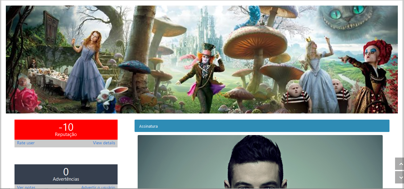

E o resultado no desktop é esse (a foto de fundo é a de Alice in wonderland:

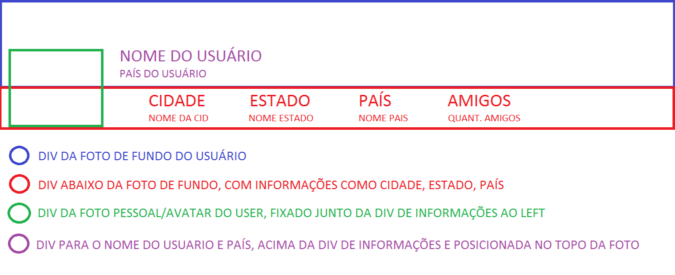

mas ainda sobre esse header, você sabe se tem algum lugar onde eu encontro um header pronto com css e html inclusive responsivo, semelhante ao do facebook?
Mas não precisa ser nas cores, só a estrutura mesmo
Cover photo (já feito)
Foto pessoal e ao lado nome da pessoa
E abaixo coluna com informações do usuário
Eu fiz uma ilustração do esqueleto, seria assim:
A legenda em cores explica cada bloco
Sabe se existem templates prontos pra isso? :)
