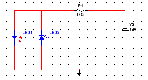

Suponha que você tenha uma fonte de 12V porém não sabe identificar, visualmente, os terminais negativo e positivo. Suponha, ainda, que você necessita descobrir a polaridade antes de ligar o seu aparelho à fonte. Crie um circuito capaz de identificar a polaridade. O circuito em questão deverá ter dois LEDs: um que indica a polaridade, por exemplo, NEG/POS e outro POS/NEG. Construa a circuito no simulador.

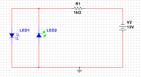

galera tentei montar o circuito o melhor que consegui foi isso mas não sei se tá certo.
Teu professor não está totalmente errado em te propor este desafio mínimo. Talvez estivesse errado em não lhe explicar os conceitos do led, sentido da corrente, polaridades e afins.
Bem.. imagine 2 leds de duas cores, catodo de um no anodo de outro com um resistor de 1k em série. Pronto. Mas sua nota pode ser reduzida em 50%. Eu reduziria em 30
