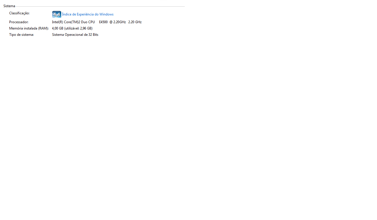

Então, ganhei esse computador do meu tio e pelo jeito ele consegue rodar muitos jogos, porém o FPS (Frame per second) cai toda hora para 30 ou 35 (Cross Fire).
Meu PC:
-Processador: Intel(R) Core(TM)2 Duo CPU E4500 @ 2.20GHz / 2.20GHz
-RAM: 4,00 GB
-Sistema: Windows 7 32 bits
Então, eu não gostaria de comprar outro computador e nem de gastar mais de 500 reais se possível.. Fico no aguardo!
PS: Sou novo aqui e gostei muito do fórum! Me desculpem caso eu tenho postado no lugar errado :oops:. Abraços!
eu recomendaria você trocar o processador por um core 2 duo e8400( já achei por 70 reais)  ou um core 2 Quad( mas ambos dependem do suporte da placa-mãe) pegar uma placa de vídeo uma gt730 ou uma r7 240 e substituir o sistema operacional por um windows 10 64bits ou se não gostar dele o windows 7 mesmo porém 64 bits
Bem, eu estava vendo e minha placa-mãe é uma Gigabyte G41M-ES2L. Esqueci de falar que meu gabinete é pequeno mas tudo bem.. Será que tem mais alguma coisa que eu posso fazer?
Obrigado pela sua atenção Ricardo! Aguardo mais notícias.
