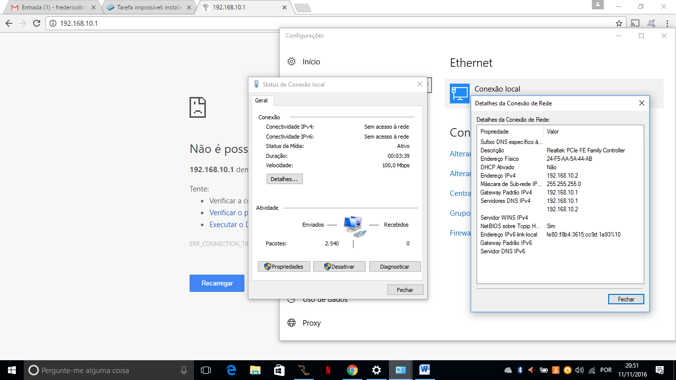

@Marcelo_Hatake print.png não deu ainda, tentei 30s 10s ligado, desligado e nada. A rede continua dando como não identificada e não consigo acessar pelo link. Aparece a mesma mensagem de conexao recusada e o simbolo na guia ainda aparece

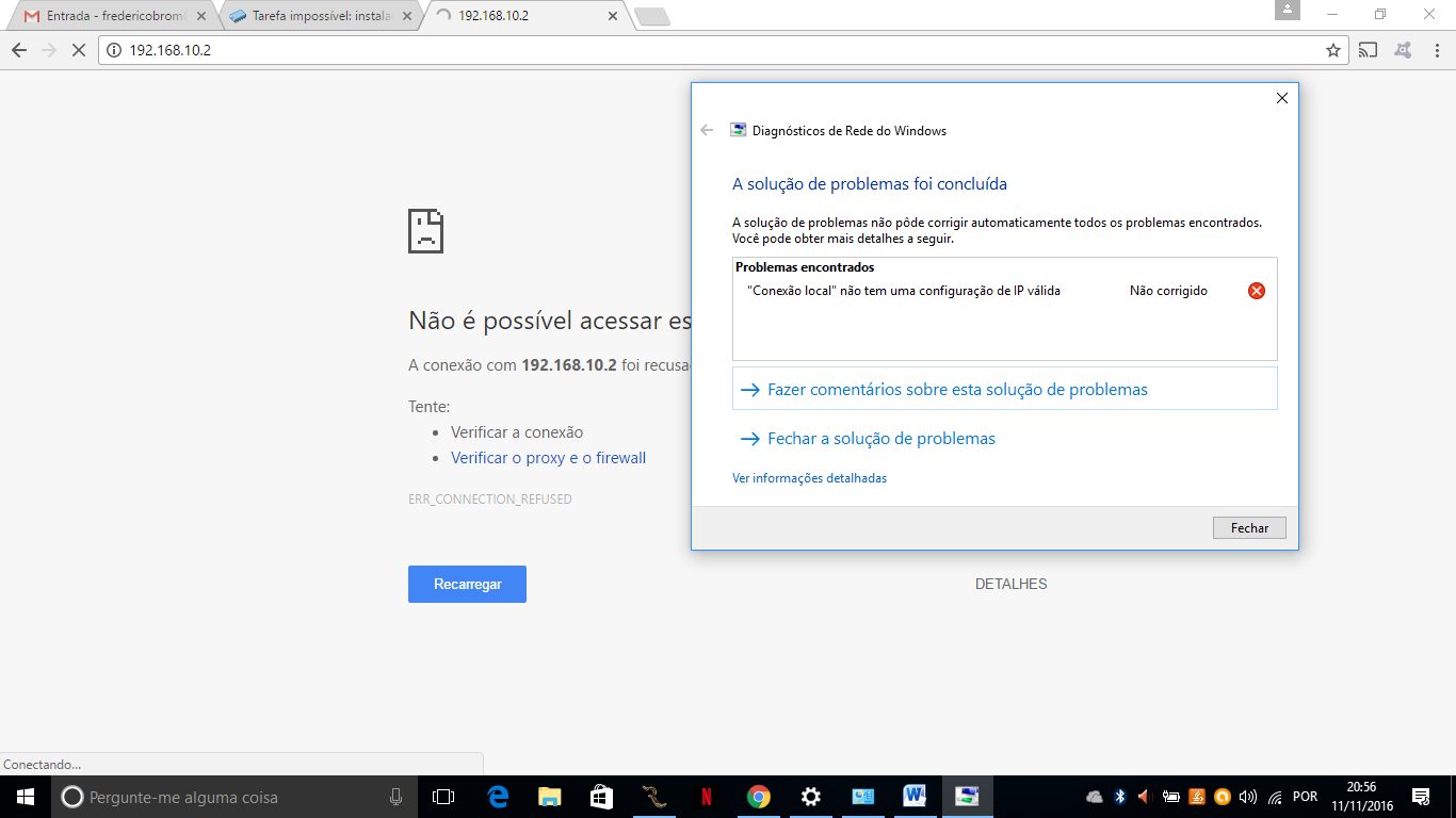

@Fred Brom agora com configuração ip automatica

@Marcelo_Hatake sim, voce diz acessar o setup pelo ip no browser ne? é isso que eu estou tentando fazer. aparentemente quando atualizei o firmware a interface do setup sumiu, ou desconfigurou o acesso a rede dele..
