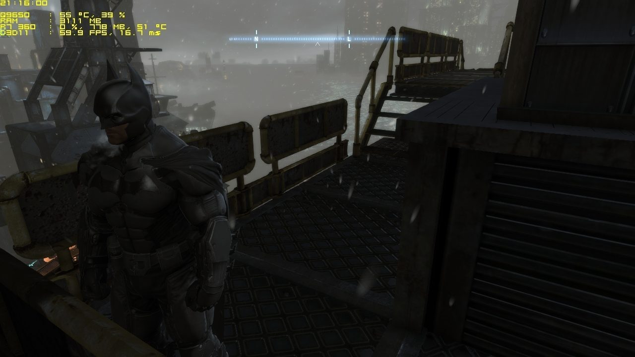

Olá pessoal, tenho a seguinte configuração:
Quad core Q9650
R7 360 2gb xfx
8gb de ram DDR2
Fonte thermaltek 600w
Estou conseguindo rodar todos os jogos atuais do mercado, claro que os mais recentes e mais pesados com os gráficos no médio ou baixo, mais dando conta do recado.
Porque a configuração antiga (processador e memória)? Não tinha verba para comprar tudo novo, daí aproveitei o que tinha, então comprei apenas a VGA, se alguém tiver configuração similar, postem suas experiências.
Segue foto com o Batman Arkham Origins
