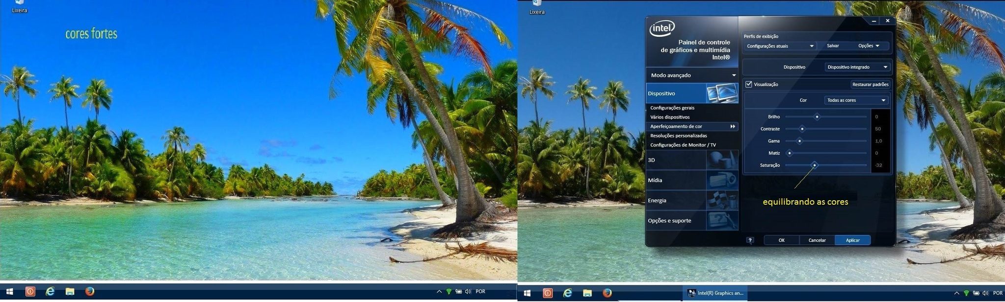

Tenho um Dell XPS com placa gráfica Nvidia Gforce GT525 de 1gb, onde comprei ele no win7 e agora por força maior (fim do win update) tive que mudar pro  win10,mas aí deu tudo errado no video. Tenho todo o kit de drivers da intel que veio junto no CD e baixei na Dell. Mas tudo pro win7. Entrei no site da Nvidia e absurdamente nada existe deste GT525 pro win10. Os beta que há dá incompatibilidade na hora de instalar e não instalam. Nem na Dell há nada, absurdamente (perde-se a garantia e adeus assistência prum note caro desses com tela 1080p e i7, ainda não superado por muitos novos).
O problema: como se vê abaixo, há instabilidade na imagem-cores onde ao fechar a tampa, ao abrir aparece cores hyper-fortes.Tenho toda hora que entrar no intel graphic pra reduzir as cores. Se fechara tampa, reaparece supercores. Percebi que se ligar uma outra tela no Hdmi (outro projetor), como TV, lá as cores aparecem bem.Mas se desiigar, volta as supercores (saturação alta). Parece ser problema ou de falta de detecção do meu monitor ou confusão do meu com outro projetor, não sei. Sei disso pois no painel Nvidia, todas as cofigurações aparecem só na tela projetor externo (cores, monitor, etc) ,mas ao desligar só fica config 3d. Ou seja, foi invertido isso?
Nas instalações tentei tudo: drivers intel (Intel-graphic-win64_152824, R302134-HD 3000 Graphics, R308016-Video Intel Wireless Display,R272839-Video AVerMedia,R283293-Video AVerMedia  ) Nvidia (Nvidia-368.81-win7-64bit, Nvidia-375.70-win10-64bit-GT525m) e nada. O problema continua.
Obs:quando mudei para o win10, este modificou muita coisa e inabilitou o Nvidia. Por isso tive esse problema. Daí a odiar o win10 de tanta instabilidade que faz. Nesses drivers, ate o icone wifi sumiu.

Descobri o problema: realmente tenho duas placas de video, uma da placa-mãe e outra Nviadia no Dell L502-64 i7. O driver Nvidia nada faz de mal, mas sim o da intel (intel graphic DH3000) onde ao eu remover todos os drivers, a tela volta ao normal. Mas esse win10 no "automático" a reinstala sozinho. Esse é o problema. Daí a necessitar desligar a internet para que o win10 não faça isso. Procurei muito no site intel e Nvidia dos mais atuais drivers e para o win10 e nenhum funciona direito, muitos travando o win10. Os mais novos são piores que os mais velhos, onde os da intel chegam ate a desabilitar o painel de configuração do Nvidia. E os paineis da intel sequer funcionam bem, ao eu configurar menos cores, sequer grava e ao se fechar a tampa do note e reabrir, volta as super-cores, inenxergáveis parecendo uma aquarela a tela. Ou seja, se o win10 não foi resolvido seus conflitos com diversa placas e marcas e drivers, porque lançaram? Porque o sistema obriga a se instalar, ate automaticamente, um driver que dá conflito? Testei uns 5 drivers da intel e outros 6 na Nvidia sem resultado, muitos ate bloqueando a instalação por incompatibilidade. Absurdo erro e falha do win10, fora que o  icone wifi vive sumindo (da intel também), a função configurações vive não funcionando ou abrindo (da tela grande) e o visualizador de fotos não funciona conforme listagem por data, tipo, tamanho, etc como no win7, somente por nome, mesmo listando os arquivos, isso no explorer. Faça o teste. O win10 está cheio de bugs, ainda não resolvidos. Se não funciona direito, não deveria na prática terem desativado o win7, nesse convite pra migração como caí nesse "conto do vigário".
Acabai de voltar pro win7 e meu desespero continua. Pelo menos o problema de super cores acabou, não altera quando fecha a tampa, isso com o mesmo driver intel, vai entender!

OBS: sobre o conflito de placas, na verdade não há conflitos, meu notebook possui duas placas, na placa-mãe e uma outra Nvidia. Ocorre que as extrapolantes cores são provocadas pela placa do motherboard, controlada pelo drive intel. O nvidia se resume a controlar o video externo,especificamente a saída Hdmi. Não há conflito, cada um faz uma coisa (a não se que se configure ele para controlar a tela do note). Meu problema estava no drive intel, com o msconfig desativado, daí a configuração não reter/segurar o modificado nele. É claro, testei isso no win7 que já tinha retornado a ele. Bastou ligar/acionar os intel no msconfig.
