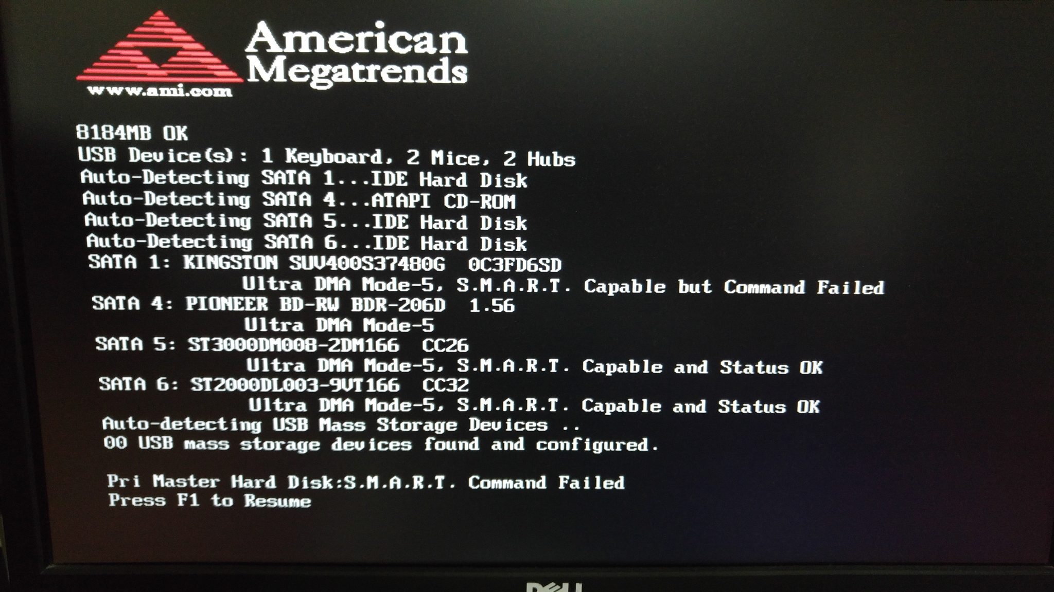

Na inicialização do micro, anexo: setup1 apresenta a seguinte mensagem, acredito que seja um erro:
"00 USB MASS STORAGE DEVICES FOUND AND CONFIGURED"

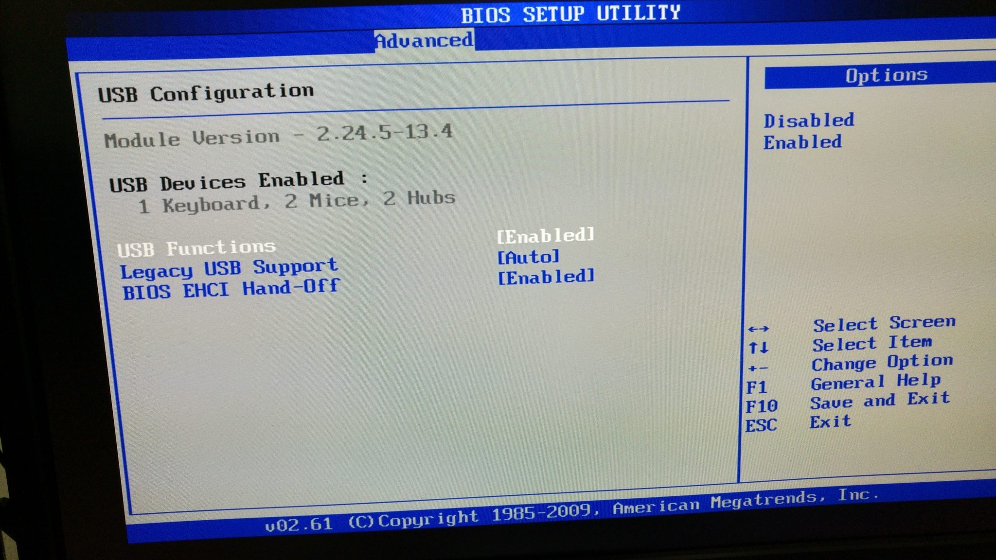

Se esse for o caminho mesmo vou ter que desativar a USB pelo setup:
A configuração é essa mesmo?

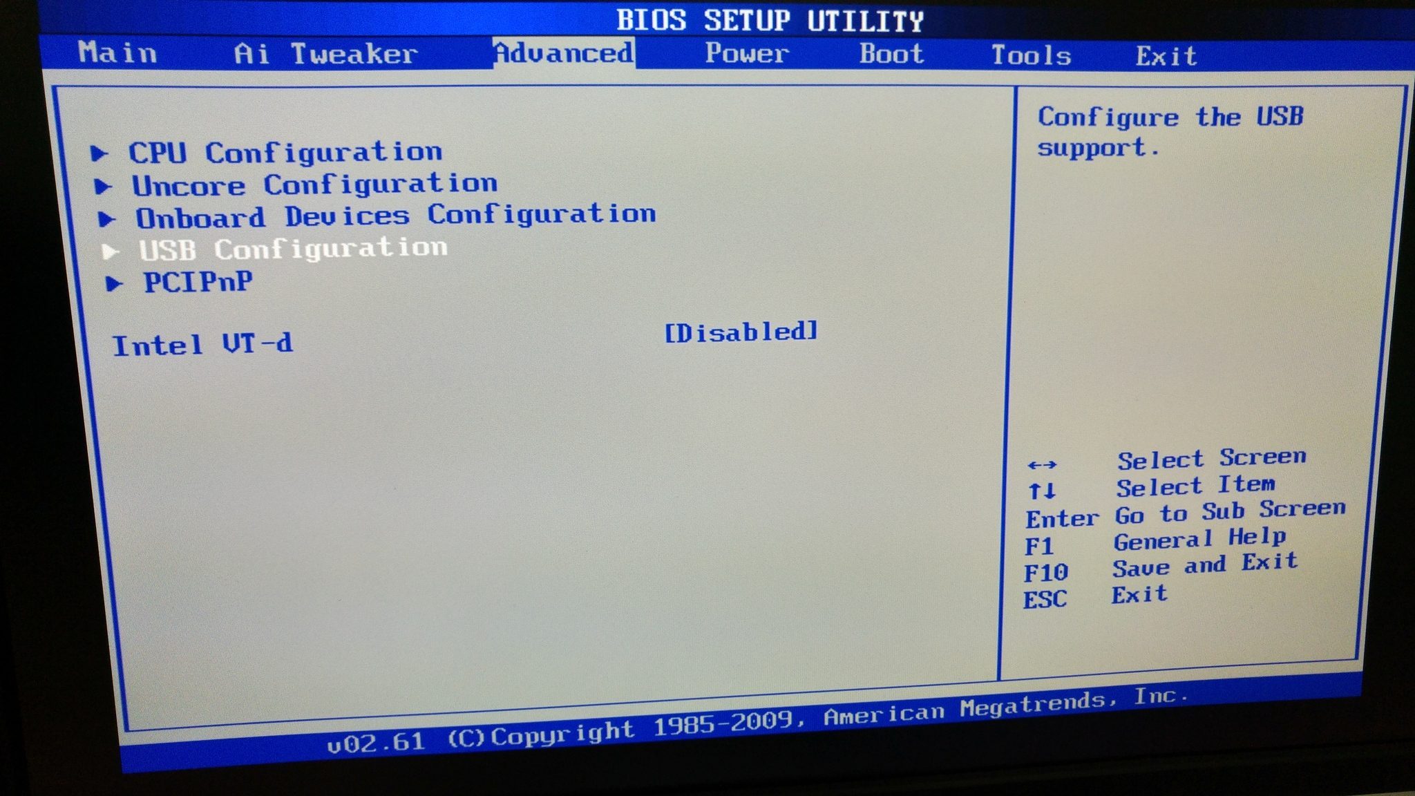

Anexos: setup 2 e 3:
1) Advanced - USB Configuration
2) USB Functions - Disabled
3) Legacy USB Support - Disabled
E só isso?
isso significa que você posssui um pendrive conectado a placa-mãe e q foi encontrado e configurado

com relação a desativar USB...
ta ali na imagem USB functions  coloca disable
Legacy USB support DISABLE

16 horas atrás, rzupa disse:
Segundo essa tela que voce postou, quem falhou foi seu SSD da Kingston, rode um teste SMART nele, com o crystal disk info ou o HD tune
  • Coordenador
@rzupa Pelo que entendi da imagem enviada, o que está dando problema é o S.M.A.R.T. no disco rígido primário, que no caso é seu SSD Kingston. Não é problema de USB.

"00" significa que não há dispositivos de armazenamento USB detectados, o que está correto, já que não há nada ligado.
9 minutos atrás, F4b10 disse:
Olá amigo!
sobre essa mensagem de falha de SMART falha no HD isso sempre aconteceu, desde que comprei o micro, daí com F1 entra no windows normalmente. Colocando outros HD´s o problema continua. Quando desativo a mensagem de smart, é só desligar o micro e volta acusar falha novamente, já até troquei a bateria de 3V.
Você tem outra sugestão?
