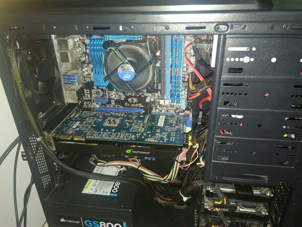

Bom pessoal, estou com 150~200 reais para comprar o que precisa. É para este gabinete: 3r System L-600 V.rex Jr.
Segue um link para verem melhor como ele é:https://www.clubedohardware.com.br/artigos/teste-do-gabinete-3r-system-l-600-vrex-jr/2152
Contudo, vou precisar trocar todos os fans e também comprar um aircooler para o processador, pois irei fazer um overclock no mesmo. De fábrica ele vem com 1 fan 120mm na frente, dois de 120mm em cima e um de 80mm atrás. Atrás não tem como colocar um de 120mm. Este atrás, aliás, é o único que ainda dá pra permanecer no gabinete. Funciona bem, mas ele tá barulhento.
Segue o kit:
Processor : Intel Core i5 2500K @ 3300 MHz  LGA 1155
Mainboard : Asus P8P67 PRO REV 3.1
VGA: GTX Galax 1060 EXOC 6gb
Memória G.SKill Ripjaws X 8GB (duas de 4GB) - SDRAM 12800 (800 MHz)  -  DDR3-1600
Fonte CORSAIR Gaming Series GS800 800W 80 PLUS PFC Ativo
SSD Sandisk 240gb
HD Seagate de 1TB Sata-3 de 6 Gbs
Na foto que tá aí está diferente apenas a placa de vídeo, que agora é uma Galax 1060 6gb, tb um SSD Sandisk no lugar de um HDD e as memórias que estão em Dual Channel.
O que cabe de aircooler aí? e quais fans vocês me sugerem para caber tudo no orçamento de 150~200 reais. Posso aumentar se precisar, caso seja para melhorar muito a performance. Obrigado.

Mais importante de tudo é saber se o aircooler vai caber no meu gabinete.
@Contiusa Preciso de ajuda! Qual cooler colocar nesse processador e qual limite de OC você me recomenda? Completarei os fans necessários com os Sickleflow.
@LCI o seu gabinete é bem estreito, então, para fazer overclock, melhor um water cooler para colocar em cima. Nem como exaustor ele vai caber, pois ele tem fan de 80mm. O Maelstrom 120T e o Seidon 120v estão na faixa de 200 reais. O Seidon deve ser um pouco mais forte, e o 120T tem fan com led (estética). A montagem é mais simples também.
Sobre o overclock, esses i5-2500K são clássicos para over. Se você pegar um chip legal, dá para chegar tranquilo a 4.8Ghz. O limitador vai ser o water cooler. Mas se você conseguir um Vcore baixo e ele ficar estável, pode até ser que você consiga passar de 4.6 / 4.7Ghz nesse Sandy Bridge.
Mesmo que o chip seja mais ou menos, acho que 4.6Ghz é meio que garantido.

OBS: se a sua placa-mãe só tiver 4 fases, melhor ficar na casa dos 4.6Ghz. De qualquer maneira, como o seu gabinete é bem estreito, melhor comprar o water cooler mesmo.
@Contiusa E se eu fizer um OC menor, consigo colocar um aircooler. Esse pc vai ser pro meu irmão e acho que talvez um aircooler dê menos trabalho para ele no futuro. Sobre as fans, recomenda colocar quantas no caso de um aircooler? Só tenho mais 200 reais pra gastar nesse gabinete.

E tem que ver tb se vai ter espaço...
@LCI para colocar um air cooler você precisa ver a medida da placa-mãe até a tampa lateral. Acredito que caiba um Hyper T4, mas com ele talvez só dê para fazer um over de 4.3 / 4.4Ghz dependendo do Vcore.
Sobre os fans, primeiro os da frente, depois em cima. Ou então dois na frente e um em cima.

@Contiusa A medida da mobo até a lateral é pr[oximo a 16 cm
O soquete vai levantar o processador 1cm, então daria mais ou menos 15cm. O Hyper T4 não caberia. Teria que ser um Xigmatek Loki II. Ou então um Gammaxx S40 ou Hyper TX3, mas ele tem presilha de cooler box para Intel.
Fora o Gammaxx S40, com o Loki II ou Hyper TX3 você só vai conseguir um over bem leve, de 4.2Ghz.
Pode não comprar fan nenhum e usar toda a grana para comprar o Maelstrom 120T ou o Seidon. Os fans você ou o seu irmão vão colocando aos poucos. Custa por volta de 25 reais. Em um ou dois anos dá para ocupar todas as baias.
