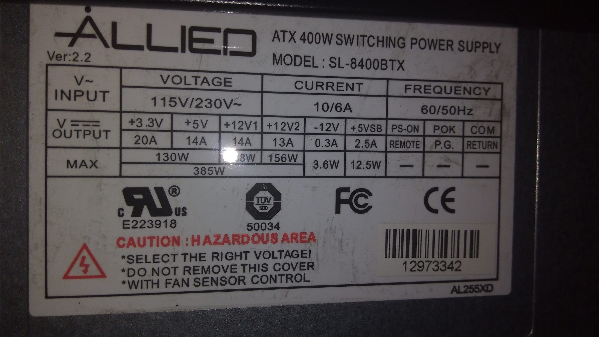

estou com certo medo de que a placa n seja Compativel com o meu sistema
Config:
I3 4150
8GB Ram
LOG-H81H3-M4
Atx 400w Power Supply
Vai dar algum problema????
12 minutos atrás, GabrielLP14 disse:
@GustavoAC putz deve ser bomba, nunca ouvi falar dessa marca, vocês já @Foxwalt e @braconius ?
Nunca ouvi falar e nem encontrei nada de informação. Nem mesmo no ML tem essa tal Allied 400w. Uma coisa é certa: tem que ter muita coragem pra ligar uma GTX 1050TI numa fonte assim.
5 minutos atrás, GustavoAC disse:
Abri aqui o PC para vocês analisarem se é bom
Não da pra levar muito a sério essa etiqueta. Levando em consideração o valor total combinado (385w) e que uma configuração moderna não consome mais de que 40w das linhas 3.3v e 5v, essa fonte bem pode ser de apenas 290w. Agora, como confirmar se realmente entrega essa potência? Impossível de se fazer isso sem extensivos testes. E pior, qual é a qualidade da energia entregue por essa fonte?
Independente de qualquer coisa, está claro que é uma fonte de baixíssima qualidade, de projeto extremamente antiquado.
