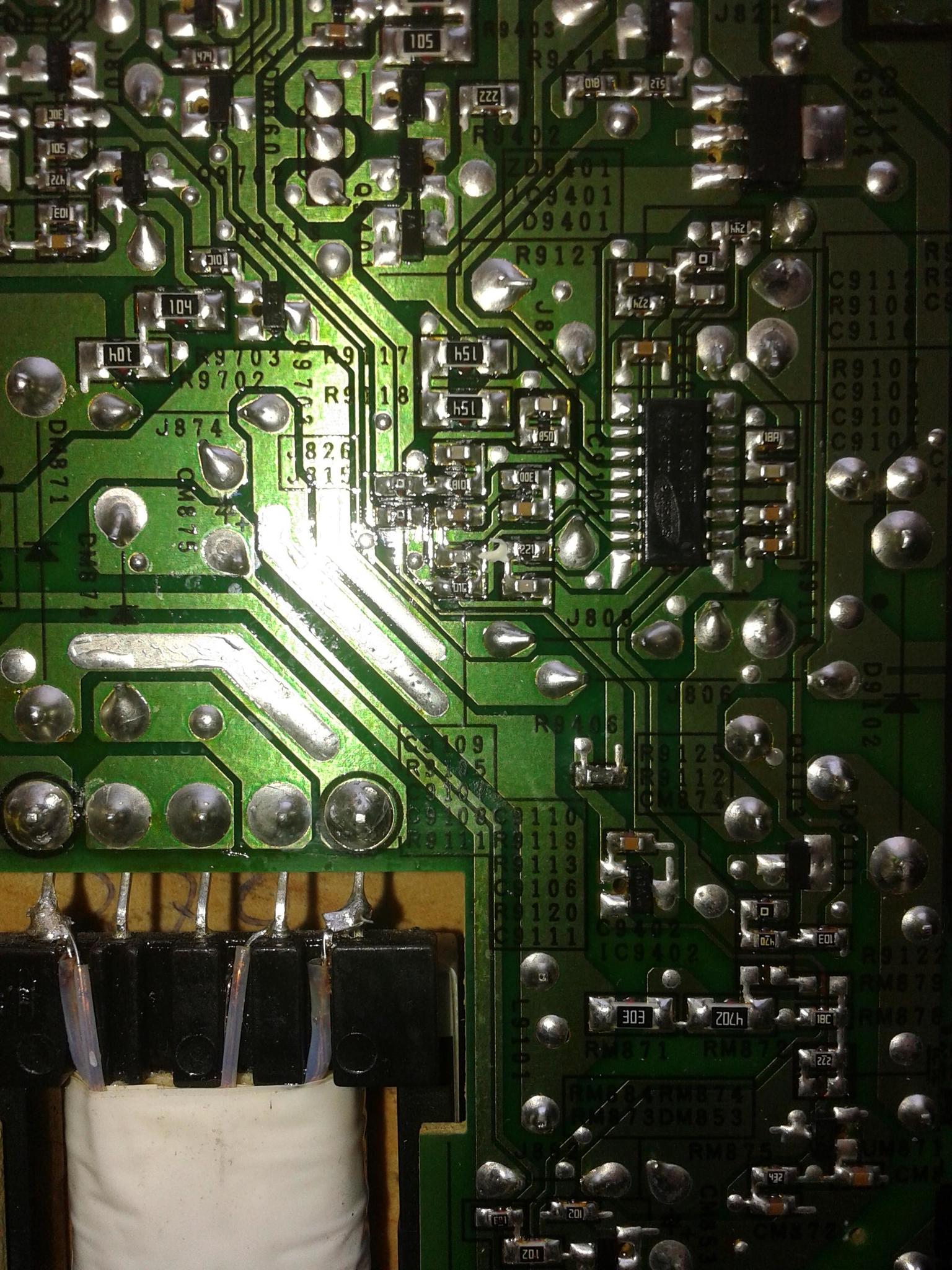

boa tarde amigos essa tv   liga   mas nao acende o display  liguei a fonte  na bancada tem todos as tençoes   so que nao chega nos conectores das lampadas esta sem tençao nenhma  quando ela liga vem o som da samsung informando que esta sendo ligada so a tela que fica escura

É bem provável que o fusível do circuito inverter esteja aberto.
Dá uma olhadinha, geralmente é um verdinho.
Mas se ele abriu, é sinal que o oscilador ou o(s) driver(s) esteja(m) em curto.
Verifica isso aí e depois fala pra a gente.

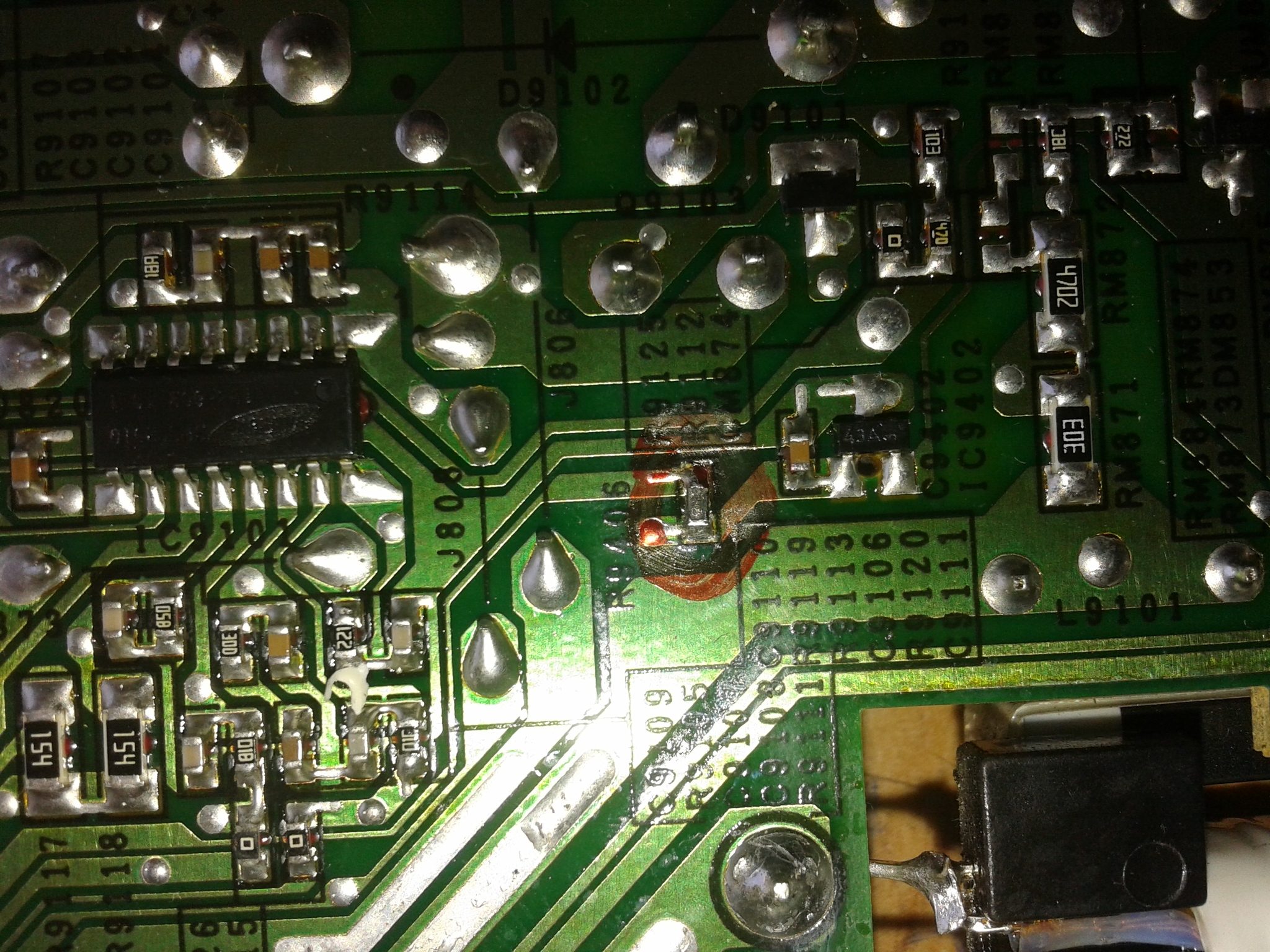

Não tenho nenhuma placa aqui para te dizer, mas e esses outros componentes dessa linha, você já verificou também?

Aguarde dicas de quem tem uma placa dessas...
  • Coordenador
Um chute básico, eu diria que ele é no máximo de 100R, acima disso só se a tensão fosse superior a 40V para queima-lo dessa forma.
Mas aguarde um retorno do Colega @Classificados Mineiro,  ou do colega @vtrx, eles estão bem mais atualizado que eu!...
Qual é o código dessa fonte que aparece depois de BN44 ?
Eu não tenho uma fonte dessa aqui, mas posso procurar pra você se me informar o restante do código.
@microtecinfo
Lamento,
Não consegui encontrar essa fonte. Acho outras, como Bn44-00347 e Bn44-00350, mas não a sua. E o pior, é que essa sua é diferente.
