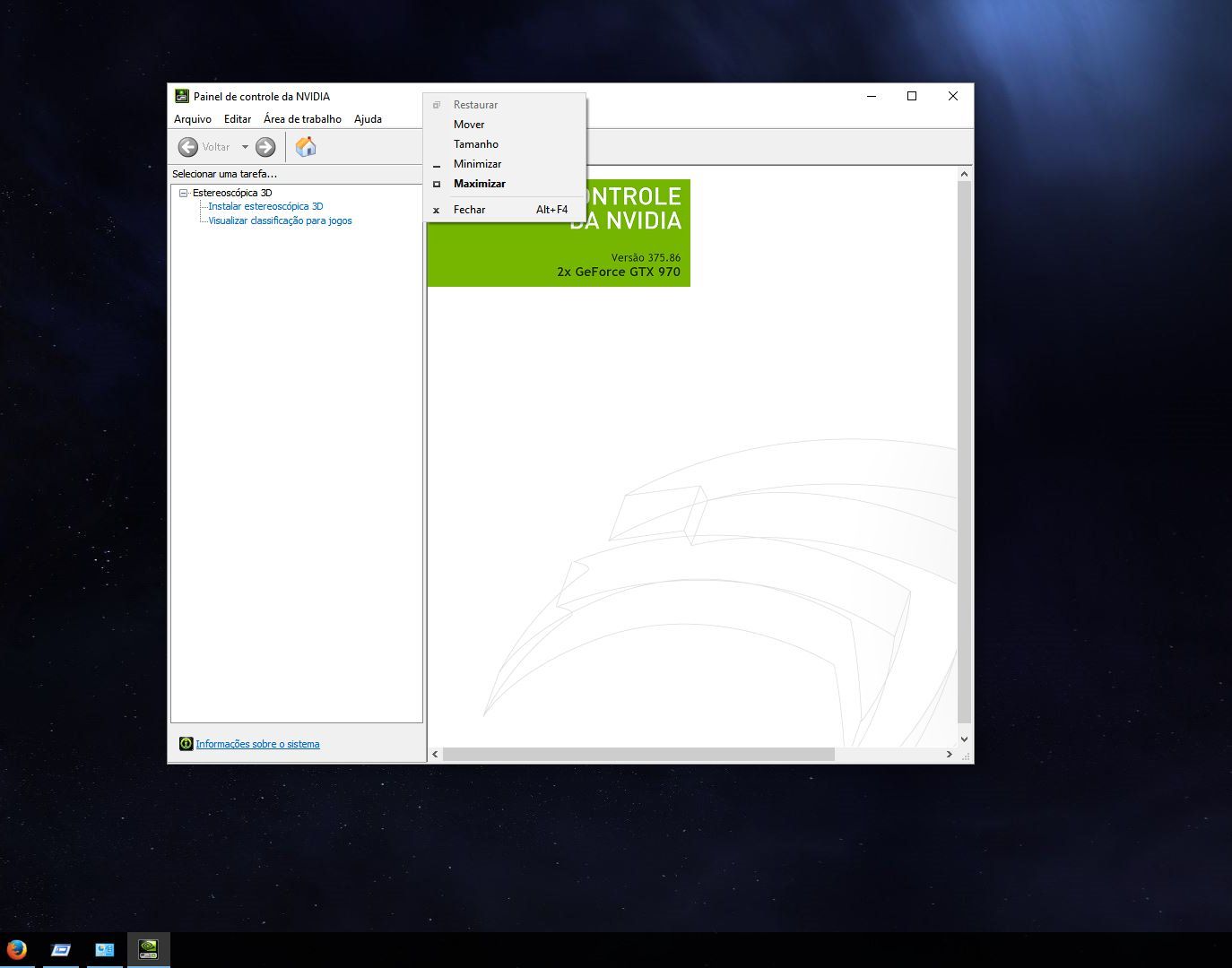

Olá Igor,
Eu tinha um problema parecido, e alias ainda tenho.  Mas consegui uma dica fantástica de um usuario chamado Hurtig no Forum da Nvidia Geforce.
Se você experimentar perda de opções como SLI ou perda de quase todas as opções do NVCP (Nvidia Control Panel) você deve executar esses passos:
1. Abra o gerenciador de dispositivos (device manager). clique com o botão direito do mouse no símbolo do win 10 no canto em baixo)
2. Entre na opção dos adaptadores de vídeo. Se você tem SLI você desativa (não é para desinstalar) a segunda placa.  Obs. Não sei se esse problema acontece para uma GPU apenas. Caso seja apenas uma gpu pode ser que você perca o vídeo e vai ter que reiniciar em modo de segurança, ou o Win 10 vai reverter automaticamente...)
3. Reative a segunda placa de video.
Pronto. O NVCP vai voltar ao normal.
Tenho visto na WEB que esse problema continua afetando usuários desde 2009...
Enviei um relatório para o site de bugs da Nvidia. Até agora nada.
Vou anexar a tela com a perda das opções do nvidia control panel.
Espero que possa ajudar a comunidade. Imagina que eu fiquei reinstalando drivers por mais de 5 ou 10 vezes até encontrar essa ótima e fácil solução...
Eu tenho SLI de GTX970 com Surround de 3 monitores. Para mim as opções do NVCP são fundamentais!
Um grande abraço.
Juca
