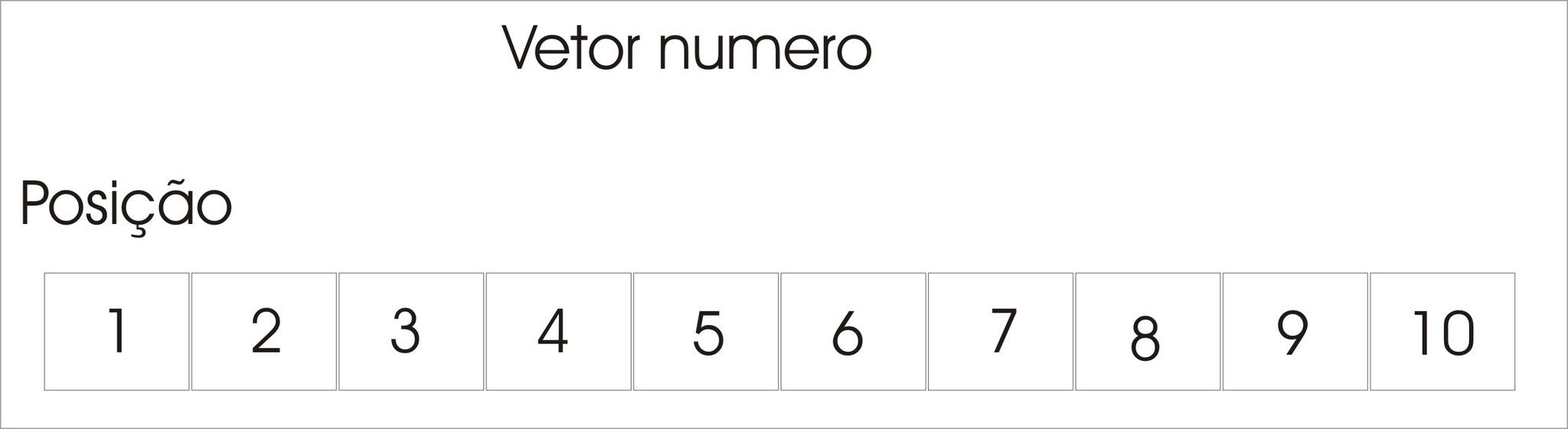

@Wallysson Santos   basicamente esses loop vai pegar cada numero e testar se ele é menor que o outro numero; o A aponta para o primeiro numero e B aponta para o segundo numero, depois o terceiro e assim até o décimo, e ele vai comparando o primeiro numero com todos eles a partir do segundo, e se for menor ele troca eles de posição, colocando o menor antes do maior.  Depois o A passa a apontar para o segundo numero e B aponta para o terceiro, fazendo as mesmas comparações, e indo assim até A apontar para o nono numero já que B só vai até dez, então quando A for dez o B não será executado, mas isso não dá nenhum erro e passa sem problema.
aqui está o desenho do vetor numero
em cada posição desse vetor ficará um dos números digitados

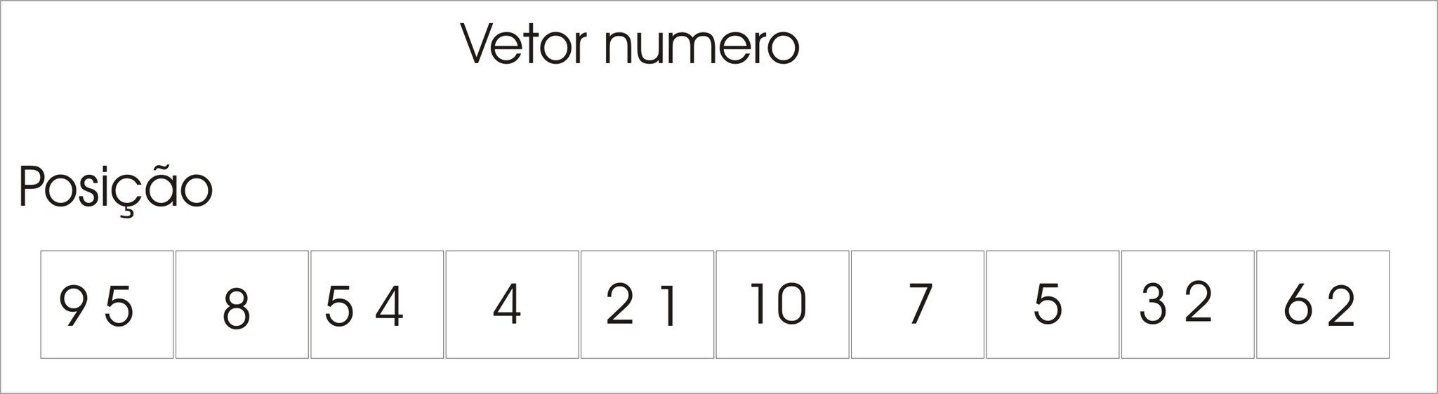

por exemplo
assim os números estão todos desorganizados então esses dois loops vão colocar os números organizados de acordo com cada posição.
