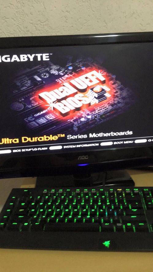

Comprei uma placa de video MSI GEFORCE GTX 1060 3gb, comprei online, portanto, chegou via correios hoje, instalei ela normalmente porém quando fui ligar o computador, ele travou na mensagem da placa-mãe e dali nao respondia mais, só reiniciando onde travava no mesmo, dei uma pesquisada e vi que podia ser a fonte, uso uma coolermaster extreme2 525W, então peguei emprestado de um amigo uma corsair tx650w e continuou o mesmo problema, to bem chateado já, pois nao consigo achar o problema, é incompatibilidade com minha placa-mãe ou é problema na placa de video?

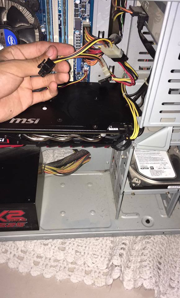

Vou enviar imagens dela instalada e do problema que ficou
15179027_1130235683718964_7903106705351779663_n.jpg edit: a Placa pede uma entrada de 8 pinos, minha fonte tem essa com 2x6 mas uma é 6+2, então eu usei ela e ficou sobrando essa, por isso tava segurando.

@Jasiel Testarei amanha novamente apenas com a onboard, preciso acorda cedo amanha pra trabalhar, vida complicada kkk, mas eu to usando a minha placa de video antiga aqui agora, e funcionou tudo normal, o problema foi realmente com a 1060, eu conectei apenas 6 pinos pra testar, ela ligou normal porém travou na mensagem da placa-mãe.
Esqueci de mencionar, ela liga e funciona tudo direitinho, no primeiro minuto o cooler roda e depois ele para (o do processador e do gabinete continua)
@Jasiel @RS Faria Fiz o teste do Jasiel e ligou normalmente o computador, levei a placa de video para um tecnico e ele testou em outra maquina e ela funcionou perfeitamente, to achando que é incompatibilidade com a placa-mãe, se eu der um reset nela pode funcionar? (creio que a BIOS ja esta atualizada).
