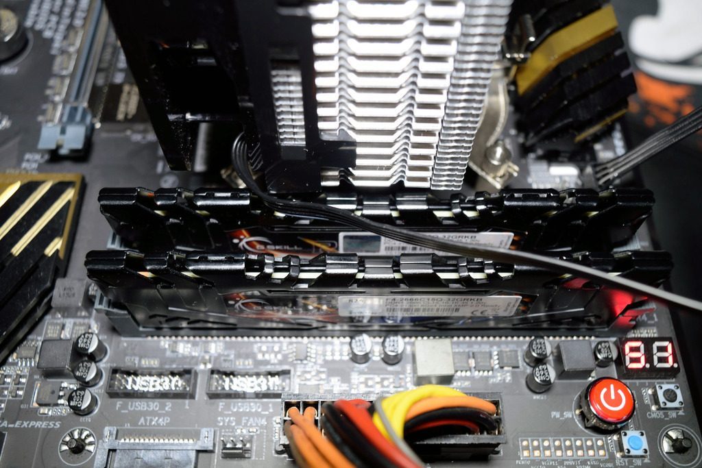

@GabrielLP14 @Contiusa  Sabem dizer se com essa placa Z170X-UD5 o T4 toma lugar dos slots da RAM?

44 minutos atrás, GabrielLP14 disse:
@LCI já vi fotos e olha isto
só tem de confirmar se é o T4 mesmo pois a placa-mãe eu reconheço de cara
Mas isso aí é no soquete AMD. Nas placas-mãe da Intel ele monta de frente para as memórias. Mas Não sei se bate no primeiro slot ou não.

@Contiusa será que é AMD, pois o chipset pode ver as pontas douradas é idêntico as da Z170X-UD5
Se for Intel, só se o cara instalou errado :lol: Mas aí é culpa dele. Acho que já vi, sim, o pessoal instalar em placas Intel atravessado. Mas o ideal é colocar de frente para as memórias.
