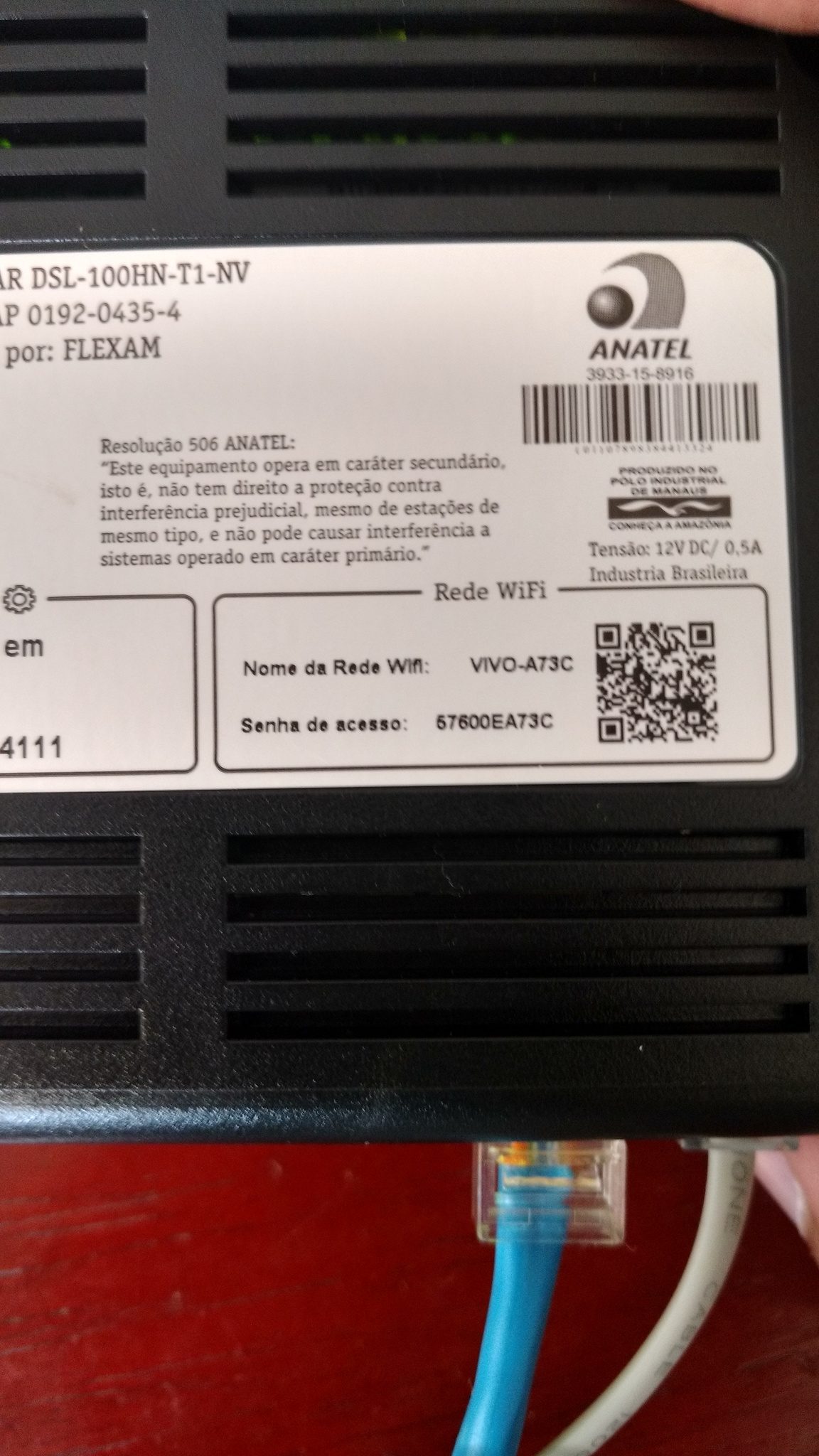

Tentei colocar outro modem(TP-WR941ND da tplink) como Bridge para ampliar o sinal pela casa mas parece que esse o modem Mitrastar DSL 100HN T1 NV da vivo tem algum bloqueio que eu n to entendendo.
1º Qual os dados pra eu entrar no modem da vivo.Aonde ficam? são os mesmos do wifi?
2º Tem alguma configuração de fabrica que n deixa outro modem(tplink) ampliar o sinal?
3º Se tem alguma configuração do mitrastar bloqueando eu usar o meu tplink como bridge -aonde fica?
To deixando a foto da parte inferior do modem.
Tenho esse modem, ele é capado por firmware. Para entrar é só você usar as informações que estão do lado esquerdo. você pode modificar a senha de ambos, wifi , acesso ao modem e mudar o dns, caso seja necessário. mal dá pra configurar ele, são poucas opções.
Já tentou pelo endereço 192.168.15.1/padrão com o usuário support e a senha que vem na etiqueta ai ( do lado onde tem essa senha do Rede Wifi <-- tem um outro usuario, acho que é admin, mas na tela 192.168.15.1/padrão você não usa o admin e sim support? Nesse modo você libera mais funções dele.
http://192.168.15.1/padrão
user : support
senha : na etiqueta

Cara muito obrigado pela ajuda mas eu so tenho essa foto(o modem é do vizinho -a gente ta dividindo a net) - essa senha que você falou n da pra ver na foto né?
adicionado 1 minuto depois
Em 11/27/2016 às 00:05, Rodkaiser disse:
Da pra ver na foto os dados do modem? ( Esse modem é do vizinho - n tenho acesso a casa dele).
@Magnectus infelizmente não dá, veja ali onde tem um 4111 ali é uma parte da senha :/, você precisaria ter acesso ao modem dele novamente para marcar essa senha que geralmente é composta por 8 dígitos. O usuário marcado embaixo é admin, mas para ter acesso a essa área que mandei tem que usar o usuário support.
