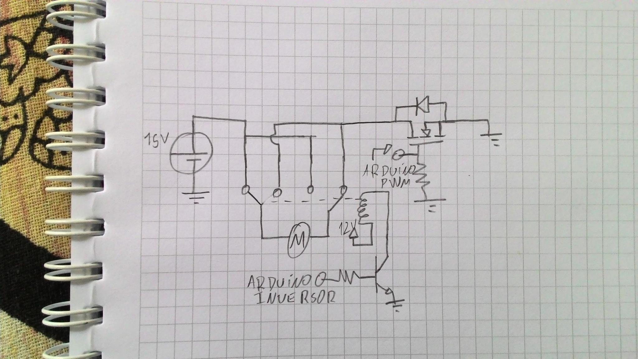

É exatamente isso, um mosfet canal N para regular a velocidade e um relé de dois contatos para alterar o sentido de rotação, se não encontrar um relé de 2 contatos pode ligar dois relés comuns em paralelo.

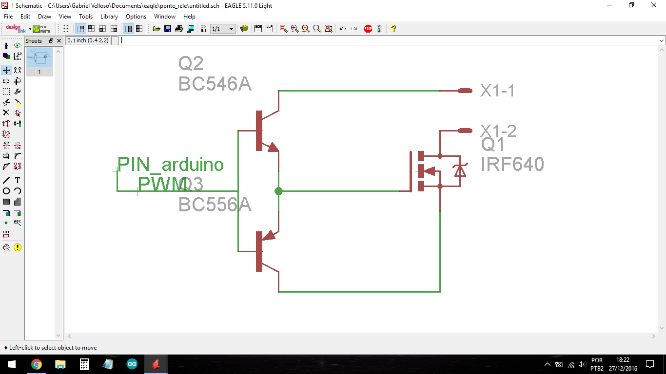

Acabei desistindo desse circuito e resolvi fazer "um inversor com relés", como o @Mestre88 sugeriu. Sempre aparece um maldito problema/defeito. Na programação fiz uma porta acionar e desativar dois relés, um com o N.C no Vcc e um com o N.C no gnd, e os comuns no motor, quando comuta antera a posição de Vcc e Gnd, o que faz o motor inverter a rotação. No gate de um mosfet canal N, com resistor de pull-down de 10k, entra um pulso de PWM, também saindo de uma porta do arduino pro mini, que deveria variar o duty cycle dele. Me lembrei que não aciona com 5V, então precisaria dos 12v da fonte sendo chaveados por um transistor, para que esse chaveie o gate do mosfet. Imaginei usar algo assim.jYZSf.png
Esses transistores BC547/546 servem para chavear pulsos de pwm em 500Hz? No datasheet diz que eles funcionam com frequencias bem maiores, mas não sei se serve para PWM. Outro problema desse circuito é que ficaria invertido, ao acionar iria fechar o mosfet.

Sobre o driver com transistores, pode usar dois deles para não ficar invertido. O da primeira imagem com um par de transistores é mais recomendado, mas pode montar o segundo se não tiver um BC557/8
Sobre o circuito com relés, já que usou apenas duas portas do Arduíno (uma para PWM e outra para inversão), suponho que a ligação seja dessa maneira:
O circuito na verdade era esse, usando dois relés. Provavelmente eu não vi algum detalhe, pois ao comandar algo entrava em curto (a fonte armava o limitador), não vi o que poderia ser, o mosfet estava perfeito.
O circuito desse link (https://www.google.com.br/search?q=driver+mosfet&espv=2&biw=1366&bih=662&source=lnms&também=isch&sa=X&ved=0ahUKEwiv7bK2hJPRAhXFh5AKHVPUAqMQ_AUIBigB#imgrc=zzBU2uH8JJRfgM%3A) funcionaria sem o Rgate? E mais, preciso de algum resistor limitador para acionar o mosfet com o Vcc, usando os 5v do microcontrolador, com esse circuito (do link)(bc557 e bc547)?
Esse circuito com BC546 e BC556 já servem como driver para ligar o gate do mosfet direto no Vcc pelos pulsos em pwm?

Usando um 1n5822 para segurar a força contra-eletromotriz em paralelo com o canal do mosfet já basta? aqui o datasheet (http://www.vishay.com/docs/88526/1n5820.pdf
8 horas atrás, lithium_ion disse:
Não custa nada colocar um resistor de 470R lá.
Sim. Precisa, coloque um de 4,7K.
4 horas atrás, lithium_ion disse:
O circuito de baixo é o mesmo de cima, só que sem os resistores. Se for montar esse de baixo, coloque pelo menos um resistor de 1K na saída do Arduíno.
Sim, serve.
