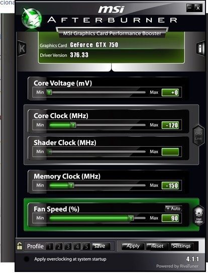

é um defeito na memória da placa,ou alimentação,nem eu tenho certeza,tenho uma placa com o mesmo problema e consegui fazer ela ficar utilizável fazendo undervolt,diminuindo a tensão e o clock,no meu caso não era aquecimento,mas quando havia um certo patamar que ela dava tela cinza,roxa etc e o pc travava e não tinha o que fazer,no seu caso que ainda é possível utilizar não sei se é o mesmo defeito e se a minha tática funcionará,teste com o MSI afterburner,destrave o controle de tensão(core voltage unlock) e diminua ela e o clock da GPU e vá testando,mas a placa tem defeito sim,a sua fonte,o que é solid 600W,com certeza solid não se refere a qualidade,isso é um lixão disfarçado,melhor trocar pois ela que pode ter danificado sua GTX por ruído ou tensões ruins.
Obrigado pelas dicas amigo, eu diminui o core clock e o memory clock em alguns hertz, desbloqueei a modificação manual da tensão, mas ela já tem como valor padrão o 0. Em videos que eu vi sobre underclocking, todas as placas apareciam com um valor muito maior no core voltage, dando assim a opção de diminuir a tensão. Sabe como fazer com que apareça o valor real que minha placa está consumindo? Obrigado.
tem outras opções alí no msi na parte de voltage unlocking,que diz "reference design" aí você testa outras opções,achoq ue extended msi deve deixar você mudar o valor para negativo,com uma 650ti eu conseguia dimunuir até -100mV,mas está ajudando o underclock com o problema de perder o sinal?undervolt vai fazer um impacto bem maior que um underclock.
Testei o PC na onboard e o problema não aconteceu, o que confirma que a VGA é a culpada, mas ainda não sei o que exatamente foi a razão primordial do problema, se foi a fonte ou o tempo de uso (a placa é usada a mais de dois anos, com limpezas constantes).

então ficarás usando o pc com um possível culpado do problema,no meu caso aconteceu um problema quase igual mas a fonte é de boa qualidade,mas com uma peça dessas,segundo o fabricante deve entregar 500W,nunca se sabe,se tivesse pedido conselho para fonte decente aqui no forum talvez não estaria com este problema.
nunca ouvi falar deste cpu-m,o seu problema é na placa GTX 750,undervolt e underclock foi o que resolveu no meu caso.
