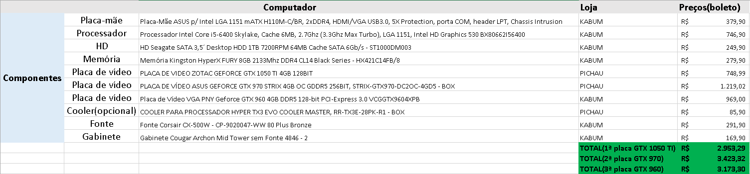

Oi pessoal, tudo bem?
Queria saber a opinião de vocês a respeito dos componentes que pretendo usar para montar meu PC(foto)! Vocês poderiam me ajudar?
Escolhi esses componentes de acordo com que foi indicado para mim aqui no fórum.
Minhas dúvidas são:
1- Preciso fazer alguma alteração?
2- Os componentes se encaixam perfeitamente na placa-mãe?
3- Em relação a placa de vídeo, qual tem o melhor custo-benefício? Procuro jogar CS-GO e alguns outros jogos da atualidade, porém não procuro jogar tudo no ultra/high
4- Existe alguma outra recomendação de placa de vídeo que eu possa pegar para sair mais em conta?
5- Vou permanecer com essa configuração por um bom tempo. Deveria procurar alguma outra placa de vídeo com mias potência levando em conta o longo prazo?
Aceito sugestões!
Obrigado!!
@Gustavo Treu Tirando as placa de video esta tudo OK.
Tanto a GTX970 e 960 não são mais boa ideia para se comprar....se você optar por GTX1060 6gb/RX480 8gb/GTX1060 3gb/RX470 4gb você consegue achar entre 900 ~ 1300 reais
A GTX1050ti ja te atende mas pela sua config eu te recomendaria pelo menos a RX470 q vai rodar melhor por mais tempo.

  • Troque o processador por esse aqui. Mesmo preço, mais desempenho.
  • Dá para economizar uns trocados nesse RAM e HD, se pegar pelo mercado livre. Mesmo com o frete, ainda fica um pouquinho mais barato.
  • Gtx 970 só se tiver nos 850 R$. Por 1200, pegue uma RX 480 ou Gtx 1060 6gb
  • COOORRRE E PEGA ESSA CX 500W POR 230R$!!!
Fora isso, tá tudo certo. É uma config equilibrada.
@Gustavo Treu amigo se a grana ta curta e nao der pra ir de 1060 6gb ou de 1060 3gb ou rx 470 que sao otimas placas e vão ficar muito boas na sua configuração xD acho que a 1050 ainda esta com preço um pouco alto em vista que ela veio pra brigar com a rx 460.. nao ta compensando ainda
Seu pc tá bem equilibrado. Só não vá nas placas de vídeo gtx 970 e gtx 960 que você citou. Elas são da geração passada, compensa muio mais ir numa da nova geração. Recomendo você dar uma olhadinha tb na Rx 470 4gb. Ela lhe dará bem mais desempenho do que a 1050ti que você rodará os jogos mais pesados no médio. Pagando uns 100 reais a mais compensa ir na Rx 470. Com ela rodará os jogos mais pesados no alto a 60 fps de boa e passará mais tempo sem precisar trocar de vga.

Se não é fissurado por gráficos no ultra e joga mais csgo o mais sensato seria ir na rx 470. É um custo beneficio muito grande em relação as outras. Pagará 400 reais a menos e terá uma excelente performa-se para o seu caso.
@Henrique Godoy Dentre essas que você citou, qualquer uma seria uma boa pegar? Visando o longo prazo
Eu particularmente prefiro optar pelas GTXs, você vê alguma grande diferença entre elas(GTXs e RXs)?
Eu achei essa GTX 1060 3gb http://www.kabum.com.br/produto/80910/placa-de-video-vga-zotac-gtx-1060-3gb-192bits-8008mhz-dvi-hdmi-dp-zt-p10610a-10l/?tag=vga60
porém achei uma mais barata(só que mini - não sei a diferença)e é de6gb aindahttp://www.pichau.com.br/placa-de-video-zotac-geforce-gtx-1060-6gb-mini-zt-p10600a-10l
Tem alguma diferença entre mini e essa normal? Sou meio leigo com isso
@felipepif também estou te citando pois sua resposta foi no mesmo quesito XD

@Gustavo Treu quanto ao modelo mini muda só a refrigeração, o desempenho é o mesmo em relação a modelos com dual fan.
Eu tb era pró Nvidia, mas ultimamente a AMD tem dado passos interessantes, nessa nova geração vejo as duas pau a pau. Dependendo dá pretensão do usuário uma se sai melhor q a outra. Drivers e software de ambos são bons tb. Antes a Nvidia dava um pau na AMD nisso. Mas o AMD relive e o chill coloca a AMD no mesmo patamar nesse quesito tb.
Entre as GTX 1060 6gb modelo mini e modelo da galax dual fan oc q eu coloquei, compensa pagar 50 reais a mais no dá Galax.
@felipepif Boa! Entendi!
Dentre as que você colocou, qual seria a melhor opção entre GTX 1060 6gb e RX 480 8GB? Quanto tempo você acha que dura uma placa dessas sem precisar trocar de VGA?
E uma última pergunta geral, tem alguma diferença entre as marcas de placas de vídeo? Por exemplo, a GTX 1060 6gb é da GALAX, porém tem outras marcas que produzem a mesma placa. Tem alguma diferença significativa? Ou só balela?

@Gustavo Treu Eu recomendaria trocar as 8gb de ram por 2x4 gb um pouquinho mais caro, porém mais desempenho...
HD também da para economizar um dinheiro bom se tu achar algum usado sem bad block 1tb consegue achar até 100$ usado, economizando ai quase 150$.
eu recomendaria pegar uma rx 480 já que quer uma placa boa para longo prazo...
interessante também pegar uma pasta térmica da xigmatek...
questão do cooler, acho que você poderia deixar o cooler de lado por um tempo e investir em alguma outra peça, usando o cooler box por um tempo, até aliviar o bolso para comprar um outro cooler ou então wc, vai de sua preferência...
@gustavo treu o que disse o colega acima sobre o cooler é uma boa. num gabinete com bom fluxo de ar o cooler box segura de boa. o hd, se for só pra jogo um de 500 gb ja será suficiente, ou um usado de 1tb, se comprar com cuidado pode ser uma boa tb.
sobre as vgas, eu fico com pé atrás entre indicar a gtx 1060 6gb ou rx 480 8gb. não se deixe enganar porque uma tem mais vram q a outra. testes apontam a gtx 1060 com 4 frames a mais na maioria dos jogos. a rx 480 ganha bem dá sua rival em alguns jogos que já usam directx 12, caso de bf1, hitman, rise of the tomb raider e doom por exemplo.
entre uma e outra, diria pra ver a questão de preço e modelo no momento q for comprar. pois no seco as duas estão muito equilibrada. até mesmo na questão durabilidade sem fazer upgrade. essas placas ai, pra jogar no alto/ultra você passa no mínimo 2 anos com ela.

Ainda estou na dúvida de qual placa pegar, mas qualquer uma seria uma boa pra mim. Só mudaria na questão de "luxo" de ter uma placa melhor pra possíveis jogos mais pesados ahahaha. Mas ainda vou dar uma pesquisada em lojas pra ter certeza
Na questão do cooler, eu coloquei como opcional visando isso mesmo. Acho que o cooler box da conta do recado.
@xMinato, você falou a respeito de trocar as 8gb de ram por 2x4 gb, acha que isso faz muita diferença? Na verdade, qual a diferença? ahhahah
E valeu pelas respostas! Eu estava querendo tirar essas dúvidas e ter certeza que o PC está bem equilibrado, tirando a placa de vídeo. Agora posso correr atrás das coisas sem medo

O mais recomendado é você pegar a GTX1060 6gb ou a RX480 8gb, elas são bem parelhas e cada uma tem vantangem em jogos diferentes.
caso elas fiquem acima do seu orçamento você pode escolher a GTX1060 3gb ou a RX470 4gb, muita gente questiona a GTX1060 de 3gb por causa da memoria mais baixa, mas pelo menos por enquanto ela é o melhor custo beneficio e tem se saido melhor q a RX470.
Em termos de desempenho as mini não perdem muita coisa, talvez seria mais uma questão de resfriamento....desde que ela não rode em temperaturas muito altas não vejo problema em escolher ela.
