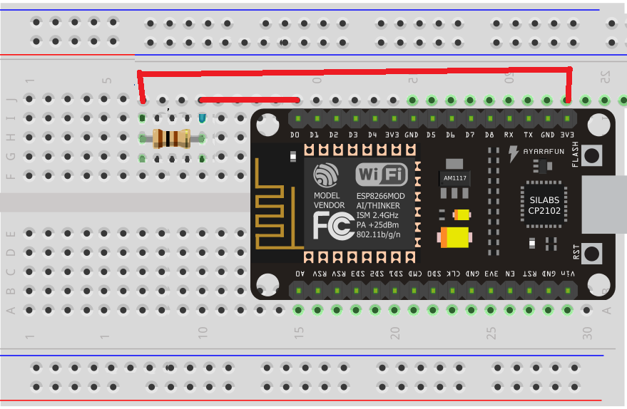

1° voce deverá ligado nas configurações do webserver, para isso pegue o pino D0 e ligue ele ao positivo por meio de um resistor de 10k conforme uma das imagens em anexo,só depois que você liga o aparelho na fonte.

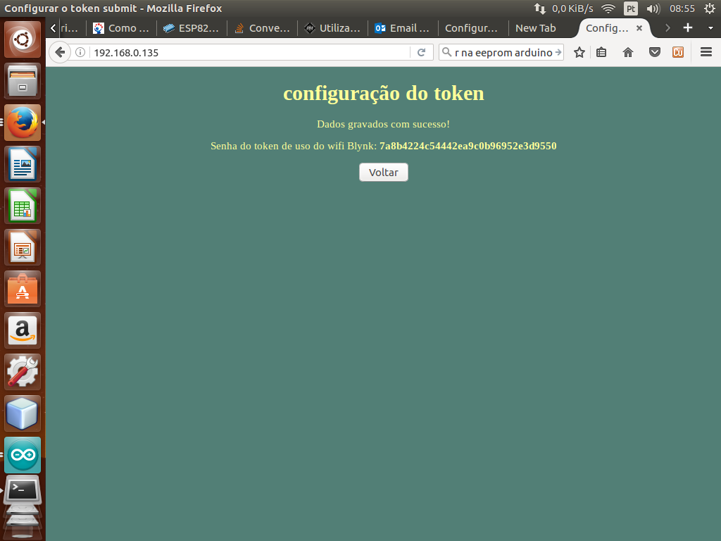

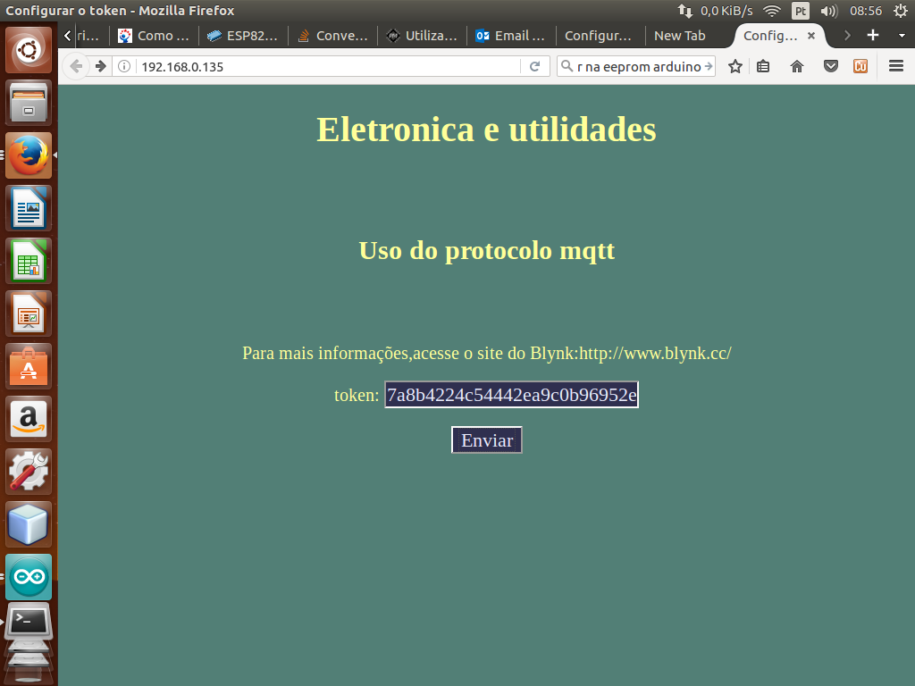

Se fizer isso a luz azul dele irá ascender, denotando que ele está configurado como Webserver, nesse caso basta voce digitar o ip:192.168.0.135 que voce entrará na pagina de configuração do token, e lá no token digite o token que voce recebeu por email "melhor, dê control+c e control+v kkkkkkkkkkkkkkk".
Pronto, os dados foram gravados. Agora desligue o seu node e desfaça a gambiarra no pino 0,depois ligue o pino d0 direto no terra, depois volte a ligar o nodemcu .Assim o node entrará em modo "mqtt" e se conectará ao blynk server, e pronto, voce pode acionar leds, relays, de qualquer lugar do mundo :)
Segue logo embaixo as páginas do node em modo web server, minha intenção real era espalhar as imagens enquanto ia explicando as coisas no tópico, mas não sei como fazer isso o/
