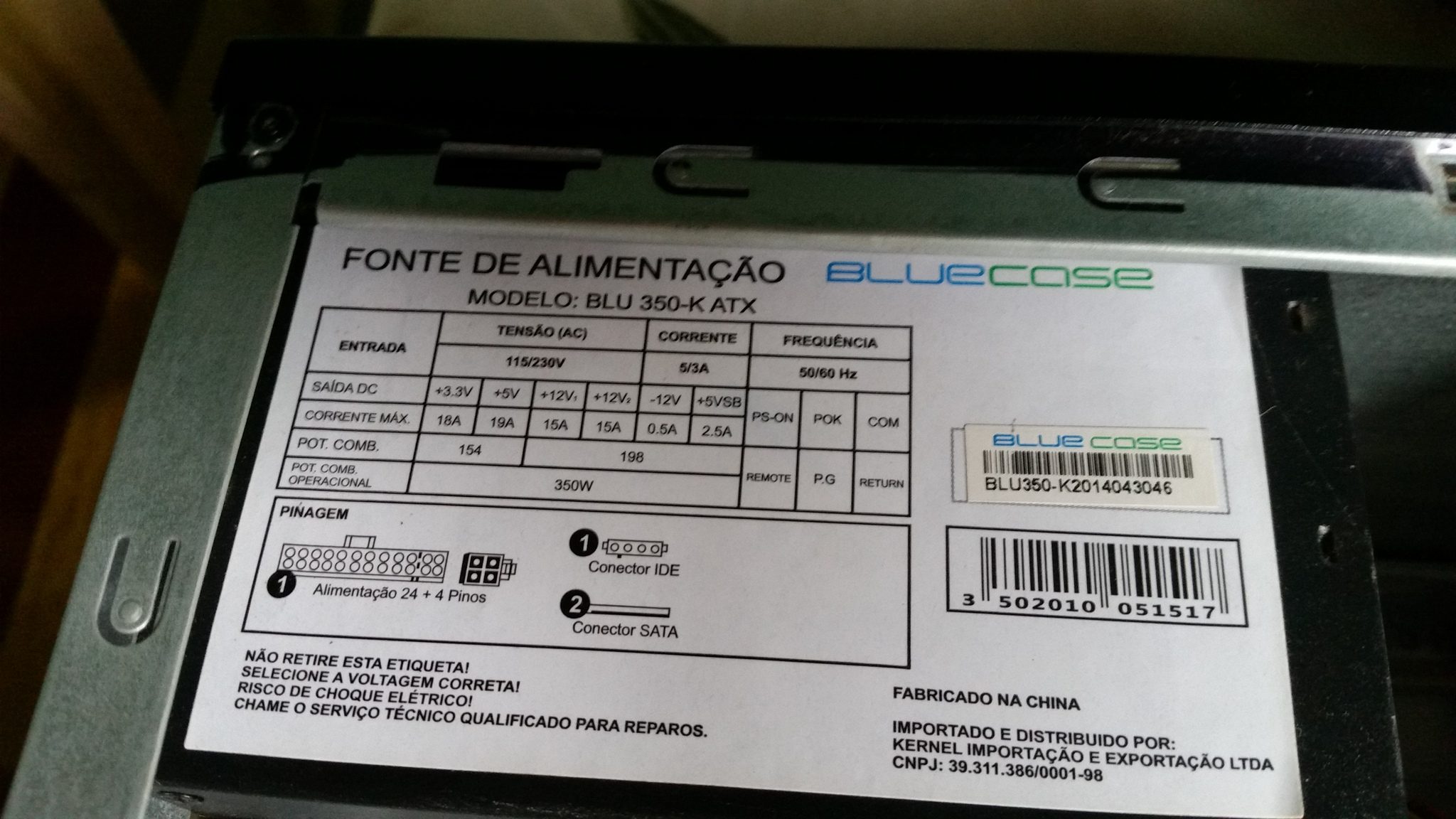

3 horas atrás, Marcos De matos silva disse:
@MatrixWHOIS @Internet aq esta a foto da fonte sera que da pra colocar uma placa de video de entrada?
Lamento, mas isso não presta. Troque o mais urgente possível, mesmo sem placa de vídeo, isso é um problema.

Se procura por algo bom e em conta dê uma olhada nesta fonte aqui. Deve comportar essa config em conjunto com qualquer placa de vídeo sem conector de alimentação auxiliar (até 75 W).
46 minutos atrás, Luan Roberto Nunes disse:
Mantenha a distância dessas bombas, o certo é investir numa boa fonte, a wattagem de 350W é o suficiente para GPUs de entrada atuais como as Kepler e Maxwell da NVIDIA, mas é necessário uma boa fonte para entregar isso, como as já recomendadas.
A configuração base do OP (sem VGA) demanda 90 W. Com uma fonte de 350 W você poderia colocar até mesmo modelos mid de Maxwell como a GTX 960. Ou até mesmo uma GTX 1080 Founders (180 W, um conector de 8 pinos).
