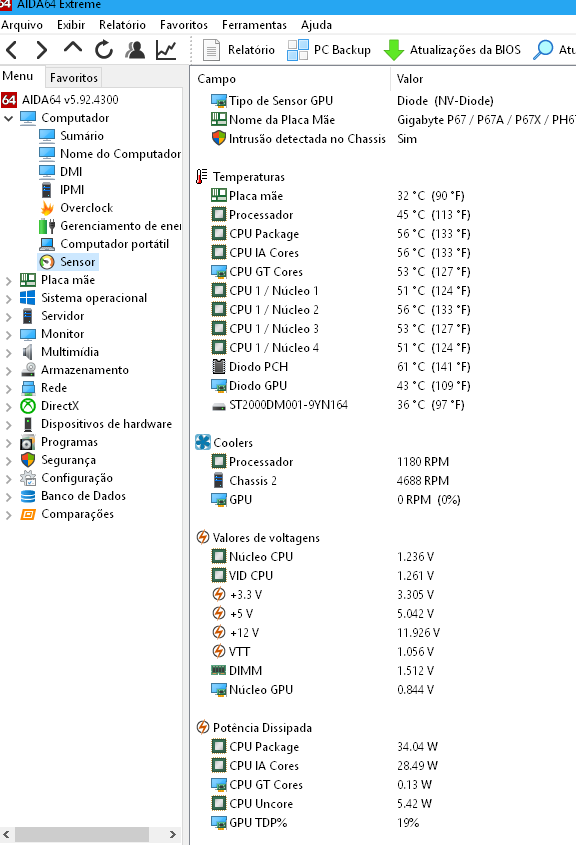

Linha +3,3V :
Mínimo: +3,14V
Máximo: +3,47
Linha +5V :
Mínimo: +4,75V
Máximo: +5.25V
Linha +12V :
Mínimo: +11,4V
Máximo: +12,6V
Mais como disse isso é só uma dica, o problema pode estar em outro lugar, como por exemplo os drivers. Faça uma instalação limpa do driver mais recente também.
Abaixo um print da minha máquina e as linhas de tensão:
Uso minha fonte a +/- 6 anos e até hoje só alegria! :D
OBS: Mesmo que o 2600K seja bom de over, toma cuidado! O meu está fixo em 4Ghz e está só alegria! ainda acredito que o motivo do problema não seja seu processador.
OBS2: Para verificar a linha de tensão, caso use o Aida64, faça um stress teste na GPU / CPU e Memoria, mesmo com todos os componentes em Full-Load sua fonte não pode baixar dos mínimos aqui descritos.

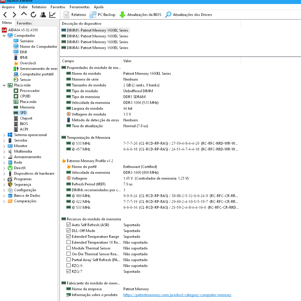

Boa noite paulo , obrigado pela resposta detalhada, o  que já fiz ai antes de mandar mensagem aqui foi a instalação de limpa dos drivers mais recentes da placa sem sucesso, o meu setup completo é o seguinte :
placa-mãe Gigabyte GA-Z68XP-UD4
cpu Intel Core i7-2600K, 3700 MHz (37 x 100)
memória 12gb ddr3 1600mhz Patriot Memory 1600EL Series
fonte c3 tech puc 1200v 1200 watts modular
vga EVGA NVIDIA GeForce GTX 1080 FTW
hd seagate ST2000DM001-9YN164 (2 TB, 7200 RPM, SATA-III)  e ssd 256gb
water cooler corsair h55i
gabinete Cooler Master Elite 311
monitor uso uma tv lcd da phillips fullhd de 32
Vou fazer esse teste das linhas de tensão, apesar de usar uma gtx970 antes e nunca ter problema algum, se não achar nada errado vou instalar o windows do 0 em outro hd pra eliminar problemas de software.

Eu particularmente nunca tinha visto esse sistema errar dessa forma, sua fonte pode sim estar comprometida. Sei que é difícil arrumar uma fonte boa pra fazer teste, mais eu de você faria isso o mais rápido possível, ainda mais com uma vga tão forte e cara na sua config, se a fonte queimar, pode levar sua vga ou algum outro componente embora...

1 hora atrás, fogacabr disse:
ta normal isso ? todos os pentes estão com essa config, só muda mesmo o tamanho que são 2 x2gb e 2x4gb
Aparentemente está normal sim... se não me engano a velocidade nativa da memoria de 1600 não rola por conta de limitação do processador / placa-mãe, mais aparentemente normal...
O esquema é fazer stress test em todos os componentes do seu setup e tentar identificar o problemático...
