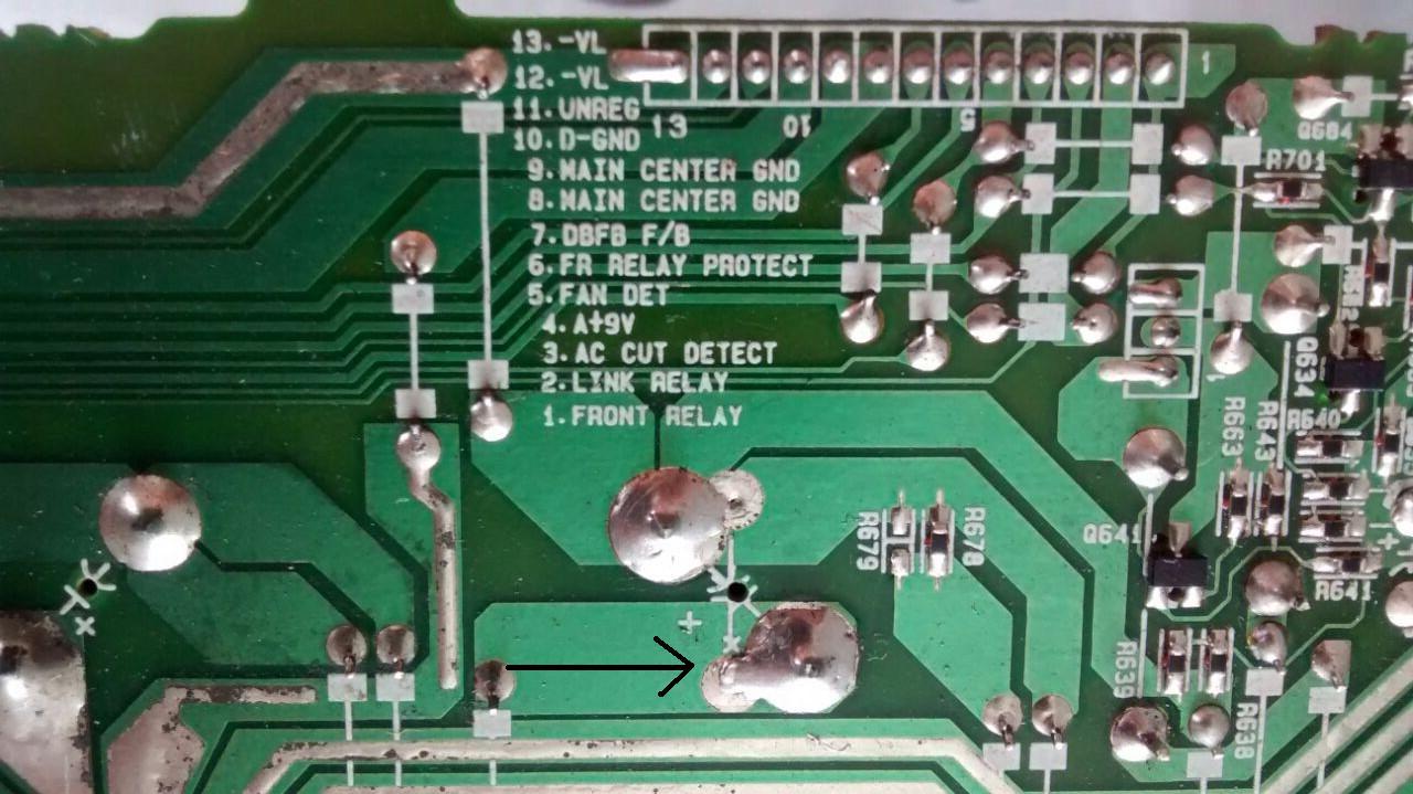

23 horas atrás, frankwilem disse:
esse eu não mexi ainda... onde devo ligar ele ?
liguei o pino STK MUTE em um pino positivo da fonte..... continua a mesma coisa.... so da som se eu aumentar todo o volume do note e o som sai roco e falhando !
adicionado 28 minutos depois

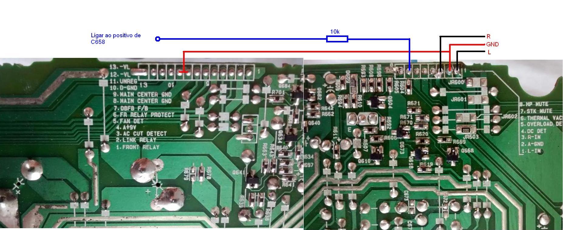

20 horas atrás, Mestre88 disse:
Então é por isso que não funciona, esse pino ativa o pré ampificador do CI STK.
Através de um resistor de 10kohm ligue ao positivo do capacitor C658.

amigo fiz a ligação que você mandou agora ficou zoando (ZUMMMMM) e não sai a musica ... e que sera que ta faltando ??

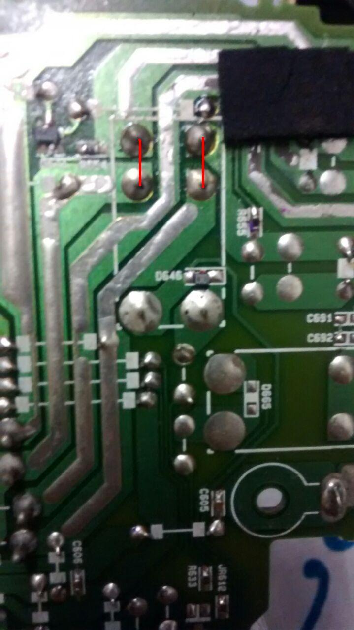

Em 13/04/2017 às 21:48, Mestre88 disse:
Na parte do transformador tem que retirar o relé também e ligar direto, se preferir pode colocar um interruptor no lugar do relé pra ligar e desligar o amplificador. Tire fotos desta placa:
Quando retirar o relé da placa do amplificador coloque dois fiozinhos dessa maneira:
releee.jpg.2d14214831bb0414c37103dbcac65d2b.thumb.jpg.5cc07c8858f4a5ac57f8e27f3719918e.jpg
Oooi... você diz que no relê do transformador tem que fazer o mesmo com o do amplicador: poderia reenviar a foto mostrando como seria, assim como fez na outra? A placa do transformador,  na verdade, é a placa primaria? Obrigado
7 horas atrás, Orlando2323 disse:
Olá, eu não tenho esse som.
Quem tirou foto foi o autor do tópico.
Talvez eu ainda devo ter esse desenho que eu postei acima.
O relé do transformador está marcado como RY1200.
O jumper deve ser feito entre os dois contatos que aparecem na parte de baixo do desenho, próximo da onde vai o cabo de força.
10 horas atrás, Mestre88 disse:
Ahh! No caso os pinos mais próximo da indicação:  NO1203?... aproveitando: ligando os fios de entrada de audio nos pinos R, L, e GND da placa amplicadora , o pino GND nos pinos 8,9 (power GND), e ligando o pino STK MUTE no capacitor C658 com resistor, funcionará? ( junto com o jampeamento dos reles, sem removelos)? . Muito  obrigado irmão.
