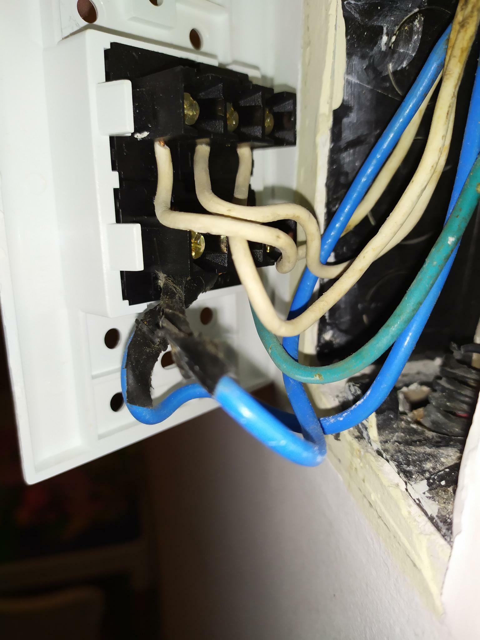

Pessoal, ressuscitando o tópico... Tenho hoje na minha sala 2 interruptores em paralelo, cada interruptor tem 2 teclas que acendem 2 lampadas independentes.

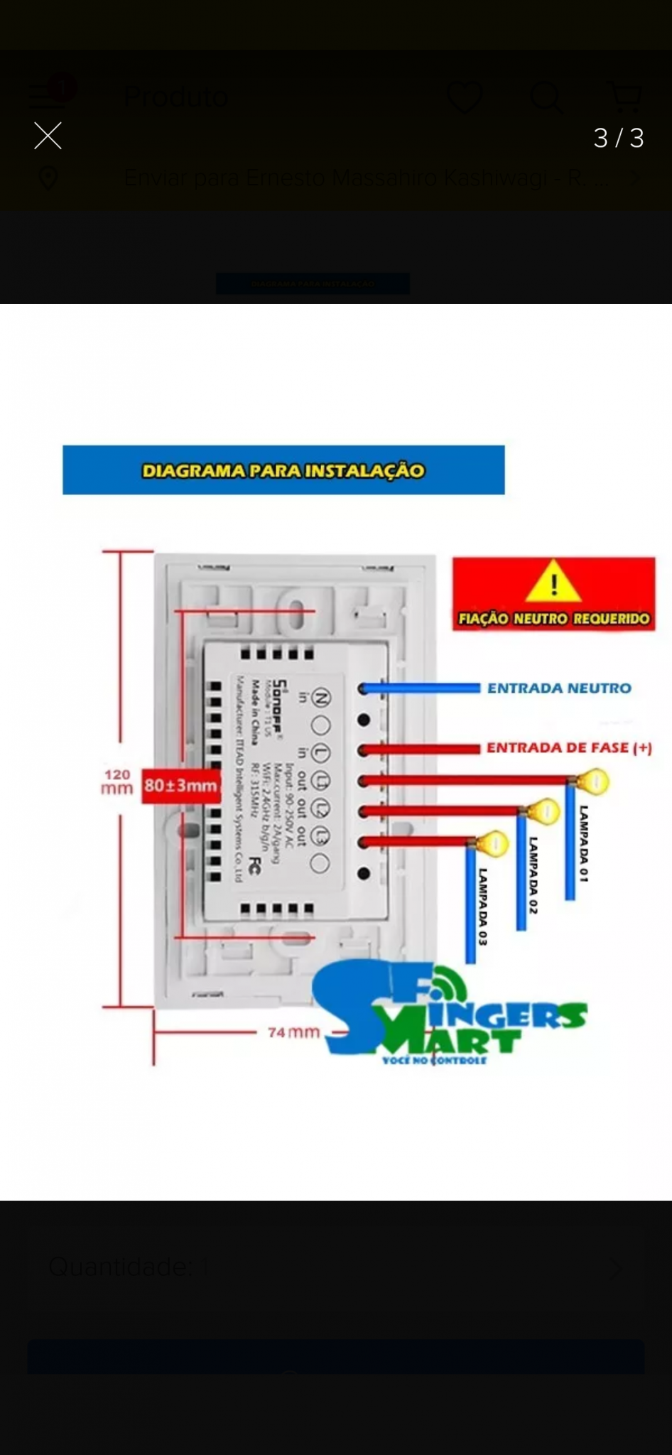

Queria trocar 1 desses interruptores para aqueles interruptores com sonoff, porém nao manjo nada.. Vou ter algum problema?
O interruptor que eu quero comprar é esse:
Screenshot_2019-08-08-11-55-57-813_com.mercadolibre.thumb.png.34c85a441807adbda75e3c0db5235318.png
E a ligação hoje do meu interruptor esta assim:
Alguém pode me ajudar com essa "migração"?
Obrigado!

o que você quer comprar tem contato comum, n.a. e n.f.? Tem 3 parafusos de saída? E são contato seco? Sem ligação com entrada? Se sim, basta ligar 1:1 = ao interruptor. Lembrando que o do meio é o comum.
Compartilhar este post
Link para o post
No anuncio a foto traseira está assim:
Screenshot_2019-08-14-10-39-51-691_com.mercadolibre.thumb.png.6c0bbbd11601e7109abeb269645fae62.png
Mas acho que essa foto deve ser o de 3 teclas.
O neutro seria o fio verde do meu interruptor?
Link para o post
Neste caso, não serve como interruptor paralelo. Dá até pra adaptar um relé mas penso que fica meio digamos "indigesto" eletro&tecnicamente falando... algo como uma fonte 12v + relé reversível 12v. mas fica menos caro do que algo como um relé 127ac

Oi, pelo que eu sei nesse caso seu não dá pra usar 1 sonoff da foto. Acho que você teria que comprar Sonoff 4ch Pro R2 que trabalha com paralelos.
