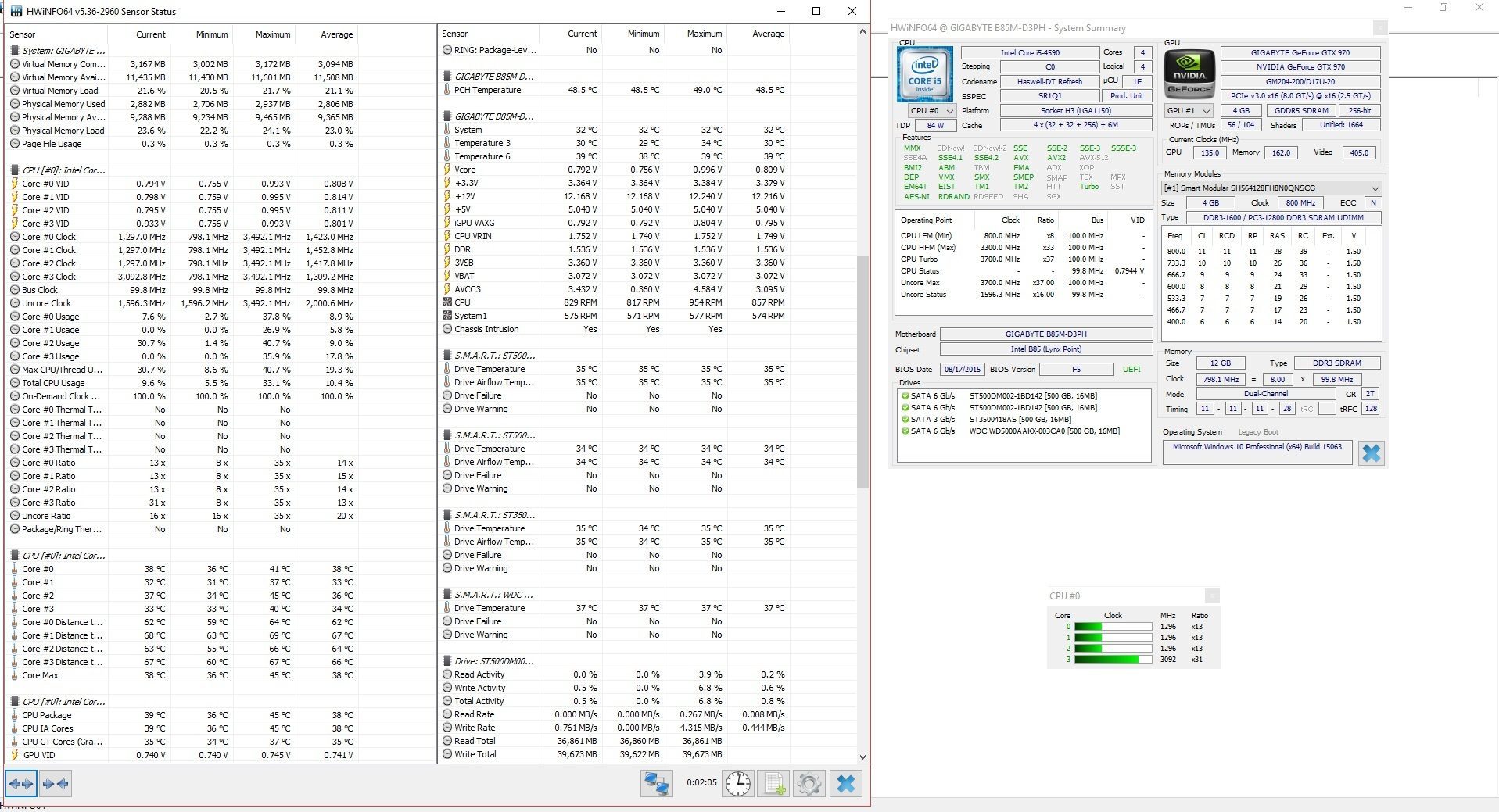

Testei a fonte com um multímetro, e parece que ela está normal, testei as tensões e todas bateram normalmente.
Segue algumas tensões via software.
AIDA64
Speccy
HWiNFO64
Para vocês que tem um conhecimento mais avançado, tem alguma coisa anormal, ou está tudo normal?

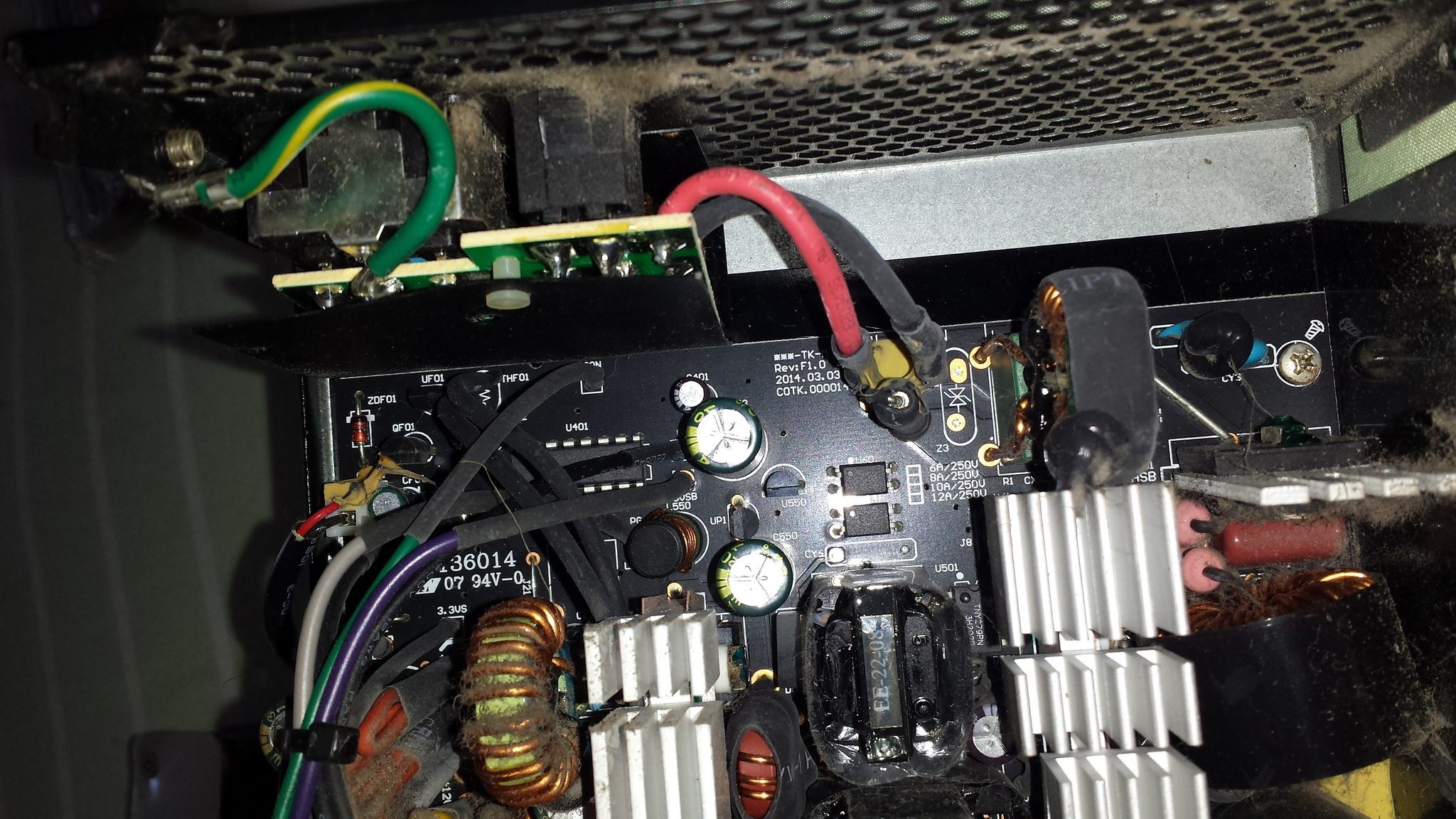

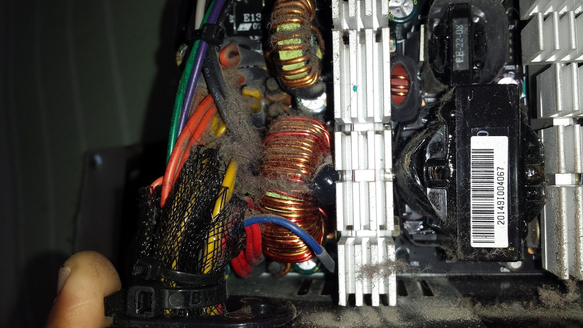

Agora o PC já novamente me deu sinal de problema na fonte. Hoje a máquina desligou e ligou novamente cinco vezes. E isso não foi jogando dessa vez, e também sem estar utilizando a GPU. A placa estou usando desde domingo na mesa, fora do gabinete. Só estou utilizando a fonte e dois hds. Ela desligou com os 4 hds que normalmente uso e também com os dois hds que considero os principais.
Coloquei a minha fonte "bomba" da Clone de 700w, lógico que isso é nominal, mas ela é guerreira, falam tanto de fonte bomba, mas essa está segurando por uns 4/5 anos sem abrir o bico.
Já segurou uma GTX 560 por uns 2 anos mais ou menos.
Coloquei ela e também coloquei uma placa de vídeo que tenho aqui basicona GT210 já tem acho que quase 2 horas ligado e não desligou e ligou.
Agora não sei se a bronca é a fonte mesmo, ou se é a placa-mãe, que essa placa-mãe eu peguei de um cara que conserta e compra placas com problemas de uma revendedora daqui da cidade Handytech. Mas segundo ele, ele pega essas placas que são descartadas pra venda, mas que quando ele olha as vezes são problemas bobos.
Fico com receio de pegar essa fonte, colocar os dois adaptadores molex p 6 e 8 pinos e testar minha gpu.
Como a placa-mãe está ligada fora do gabinete aqui na bancada, dei uma olhada nos capacitores dela e não vi nenhum estufado, principalmente os que ficam próximo da CPU.
Abri também a fonte EVGA, e não vi a olho nu nenhum capacitor estufado.
Seguem fotos:

Atualizando meu post, DESCULPE PELO TEMPO DE ATRASO, estava em viagem... mas eu resolvi o problema.. comprei uma fonte de R$ 130,00 de 500W liguei ela na placa de video em separado.. e VOILÁ  pronto resolvido o problema... ou seja deixei para "trocar" a fonte por ultima opção.. e para nao comprar outra modular de 750W (custa em média R$ 600,00) gastei R$ 130,00 para tirar a duvida.. caso resolvido.. o PC nao tem nada.. a fonte realmente parou de aguentar a carga necessária para tocar o sistema!
E SIM FIZ O TESTE DE tensão da fonte e estava tudo com tensão correta.. não apresentava nada! portanto creio que o RS FARIA disse esta correto o teste no vazio não prova nada.. apenas tira algumas duvidas básicas do tipo se a fonte ta tão ruim que até a tensão no vazio não esta correta..
Enfim... FIZ TODOS OS TESTES IMAGINÁVEIS antes de chegar na fonte...e  depois de 3 meses.. era só trocar a fonte..

Aqui comigo ainda estou em dilema, conforme minhas atualizações anteriores, ainda estou com a máquina desmontada aqui na mesa, e até agora com a fonte Clone não abriu o bico, e também não estou usando minha GPU desde que coloquei essa fonte. Fico com receio dela não aguentar o tranco, até porque ela puxa no máximo 430w, mas o CDH testou e classificou como bomba. Eu só fiz um teste rápido de 5minutos, e a GPU rodou sem dar tela preta ou apresentar defeitos na imagem.
Como tive recentemente uns probleminhas com meu carro, não tive como comprar agora a fonte.
Vou ver se consigo levantar uma grana pra comprar uma fonte nova. Pensei na VS 600 ou CX 500 da Corsair ou na XFX 500 ou 600
