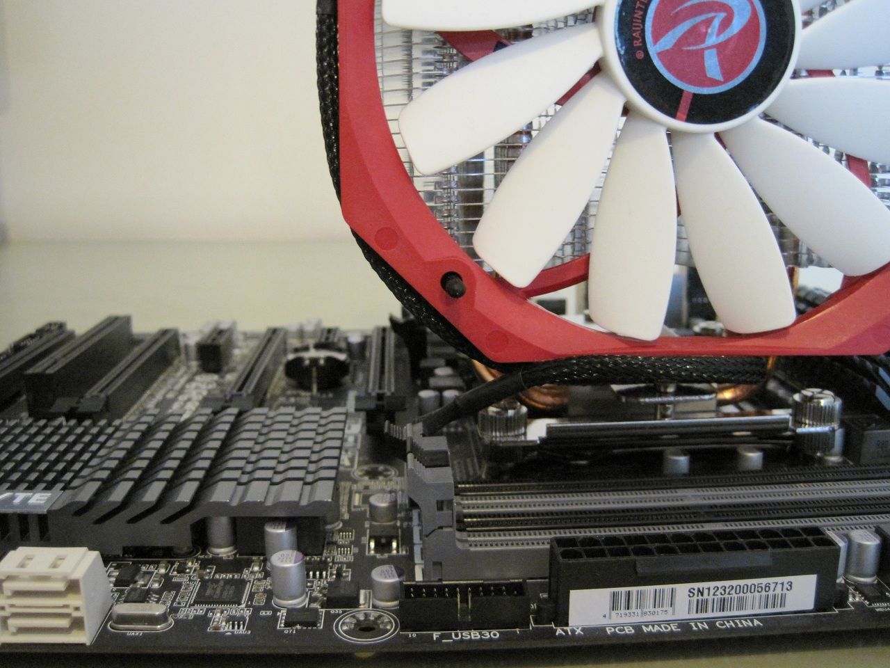

    @Josef Poth eu acho que sim, vai ficar muito em cima. Pode ser que dê, pode ser que não dê. Vai depender da placa de vídeo.
    Nesta placa-mãe (link abaixo) já não dá:
    http://i1232.photobucket.com/albums/ff379/stulidreviews/Rajintek Ereboss/IMG_3983_zps3034771d.jpg~original
    O 9900 MAX pode trocar de fan, é só fazer uma gambiarra simples. Eu fiz no meu.
