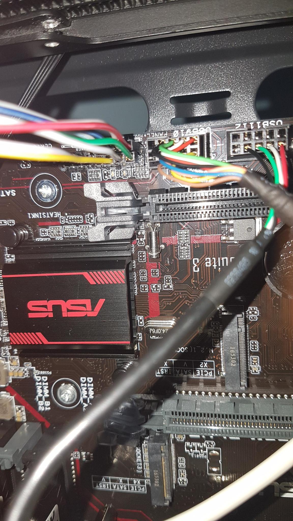

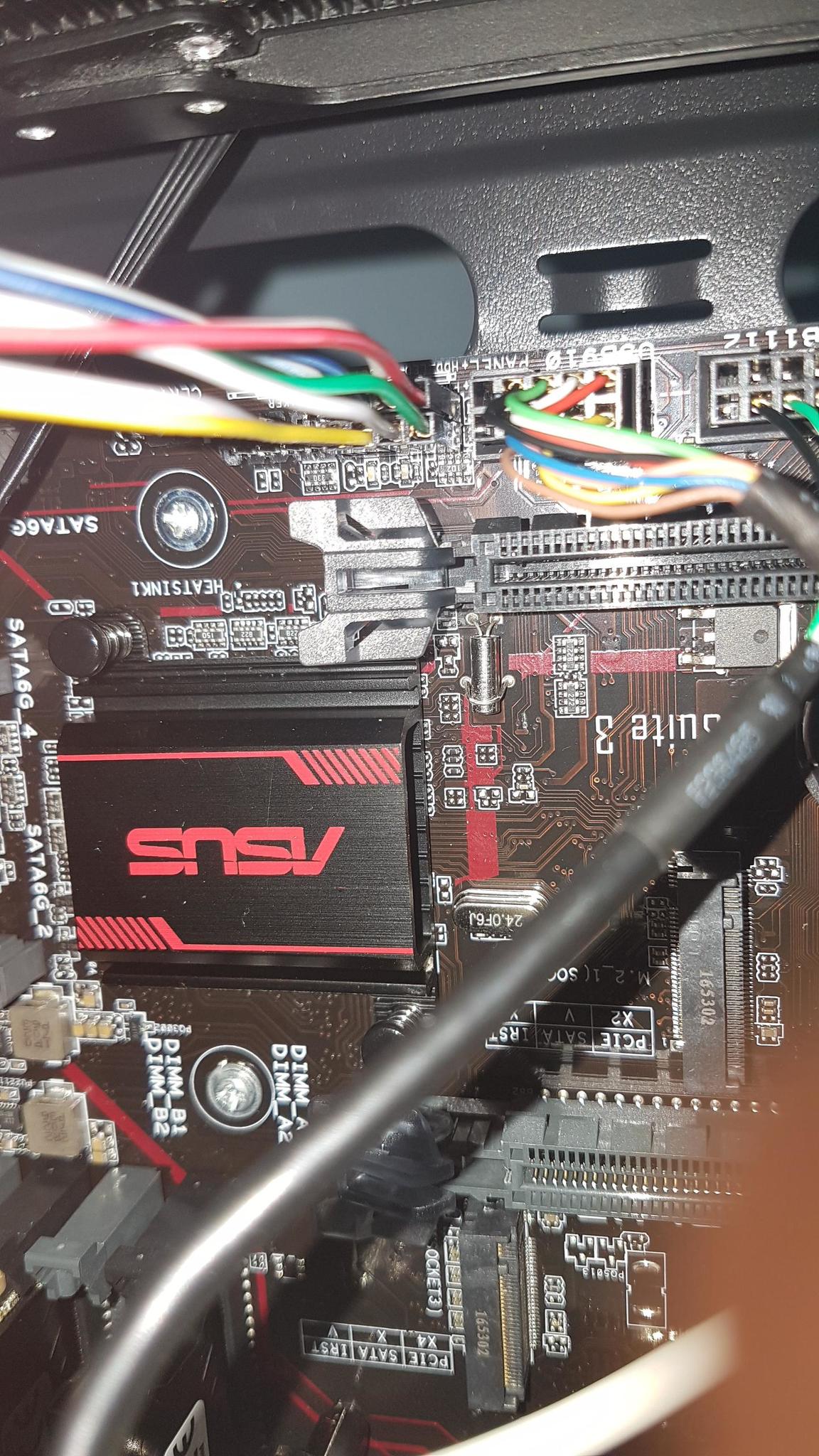

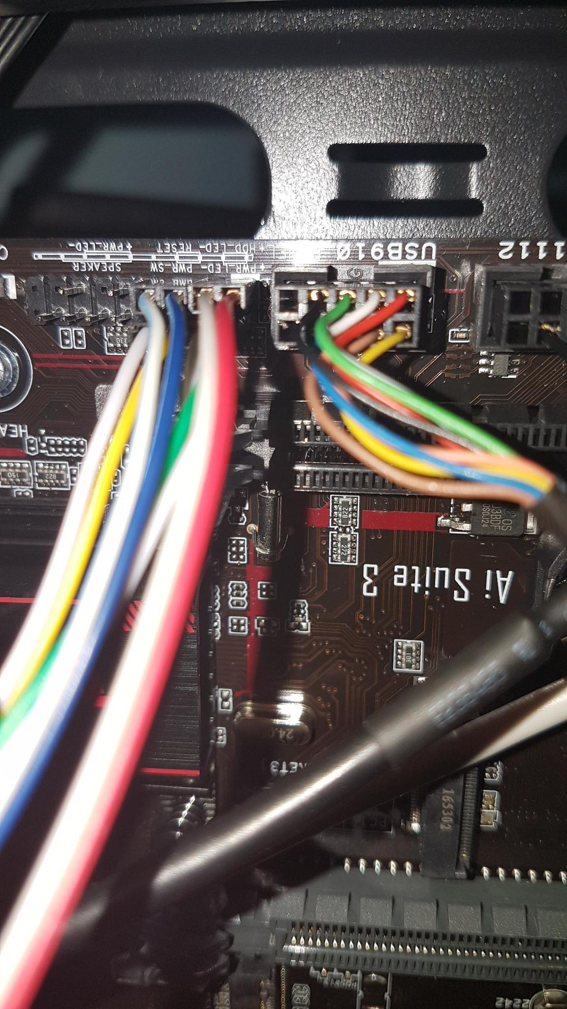

Oi amigos. Estou com um problema parecido sendo que  ninha fonte é uma corsair gx750 e a placa-mãe é Asus b250m-plua. quando ligo na energia. Os Leds da placa-mãe se acendem porém quando aperto no botão de ligar nada acontece.20170603_014119.thumb.jpg.168084bfa15153bb2653cd4be5213b48.jpg20170603_014036.thumb.jpg.3ba42ebc2449e7d8fe2223b45d345b8c.jpg20170603_014012.thumb.jpg.c9ba22b6be49949ad27146e428c8a800.jpg20170603_013946.thumb.jpg.d60eff31e86f723704ab057a49150862.jpg
estou com esse problema, conseguiu resolver?? como??
