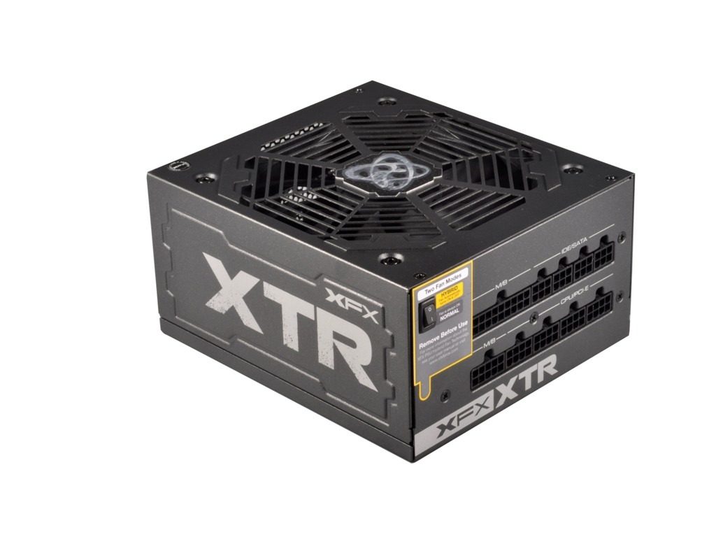

Olá. Possuo uma Fonte XFX XTR 750W Modular, 80 Plus Gold, com um problema estranho. De uns dias para cá, tenho que apertar o botão liga/desliga da fonte, várias vezes para que o PC ligue. Já levei em vários técnicos em informática e eletrônica, e não encontraram nenhum problema, nem no botão liga/desliga ou algum componente (CI, Capacitores, etc..) Está tudo normal, tanto que quando liga, ela funciona normalmente. A placa-mãe não é, porque testamos várias outras fonte nela e ligou normalmente, também fiz teste sem a VGA, uma GTX 770. Alguém pode me dar alguma dica do que pode ser?? Grato
Especificações da Fonte: http://www.pichau.com.br/fonte-xfx-750w-xtr-series-modular-certificado-80-plus-gold-pfc-ativo-p1-750b-befx-box

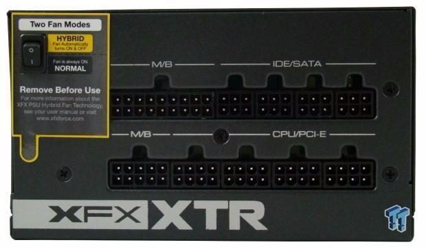

caro @FULCRUM2001 já experimentou trocar o cabo modular de alimentação da placa, acredito que estas fontes modulares acabam por ter mau contato nos cabos advindos de poeiras e sujeiras em geral, se na sua região possuir problemas com poeira pode acontecer, se tiver um cabo extra acredito vale a tentativa :thumbsup:.

Sim, tentamos várias opções e testamos todos os componentes da fonte, incluindo o botão liga/desliga dela e nenhum problema foi detectado. Vou ver um outro cabo compatível com ela.

e que tal tentar realizar a limpeza do cabo original com limpa contato ou álcool isopropílico, poderia ser uma opção!
E eu tenho álcool isopropílico aqui, vou partir para essa alternativa, depois te falo se deu certo Aegir. Abs

Sim, foi efetuado um limpeza geral nela com isopropílico. Voltou ao normal.
