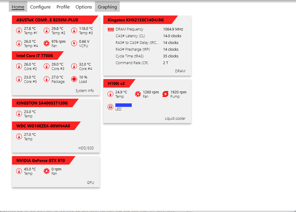

unico detalhe que me chamou atenção foi uma temperatura marcando 118° no temp#3, ta certo isso?
De resto ta tudo normal.
