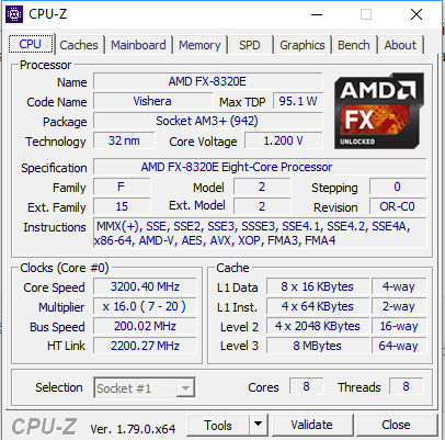

bom dia amigos. tenho uma placa-mãe da positivo, modelo pos-ma760gcp e gostaria de saber se ela suporta um fx-8320e, pois estou tendo alguns problemas no desempenho do gta v (minha placa de video é uma gtx 1060 3gb exoc galax), pesquisei neste forum e encontrei o mesmo problema, disseram que a placa-mãe do cara nao suportava esta cpu então resolvi verificar isto. obrigado.
Configuração do meu pc:
Fx-8320e
gtx 1060 3gb exoc
8gm de ram
1tb de hd
fonte de 600W da xfx 80 plus
 nao uso estabilizador nem nada do tipo, é ligado direto na tomada.
nos outros jogos que tenho aqui(rainbow six, the witcher 3, fallout 4, far cry primal, mad max, just cause 3, bf 1) nao dá nenhum problema, roda liso no high ou no ultra.
