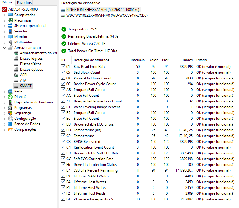

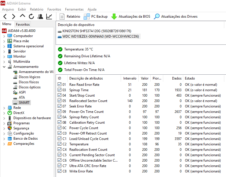

depois você usa o aida64 pra ver os parametros S.M.A.R.T. desse hd.. pra vermos como anda a saude dele.. como você disse q ta ficando lento cada vez mais, pode ser uma possibilidade

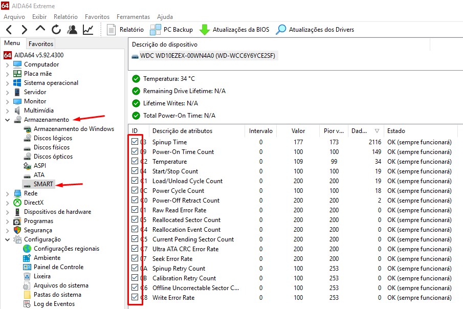

o s.m.a.r.t. é isso
esses itens devem estar assim, caso tenham um X vermelho ou um triangulo amarelo com exclamacao, dependendo do parametro, o hd pode ta indo pro saco..
masss como disse, é uma suposicao.. precisa verificar pra ter a certeza ou eliminar

Pelo vistos as memórias e o hd/ssd estão em perfeito estado
